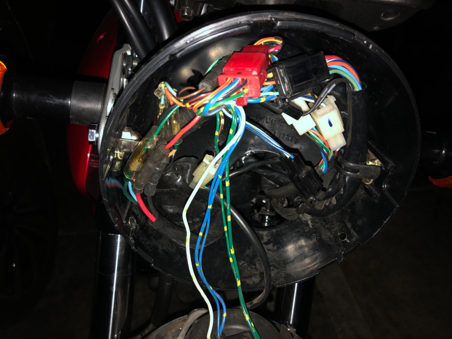

Notapor Javier_CBF » 31 Mar 2020, 04:16
Muchas gracias por la información!!. He mirado fusibles y están todos bien, y ahora miraré los cables que me comentáis, además si no recuerdo mal La mayoría de estos mismos están dentro del faro delantero. Haré fotos y así lo veis. Ah! Desmonte el cuadro entero y no vi nada estraño, pude ver la placa base donde están todas las pistas y no había nada “chamuscado”. Debe ser algúna mala masa como decís.
Os mantengo informados y gracias !!!.

Notapor Javier_CBF » 03 Abr 2020, 18:26
Problema con el cuadro CBF250
Javier_CBF
2004 Honda CBF 250
•• Motos de Javier_CBF ••
Ubicación: España
Notapor Javier_CBF » 03 Abr 2020, 18:27
No he visto nada raro, ni en cables, fusibles ni conexiones. Haber si puedo subir el vídeo
