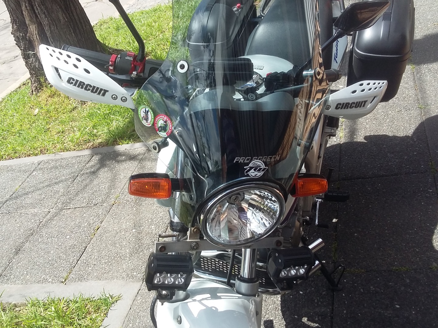

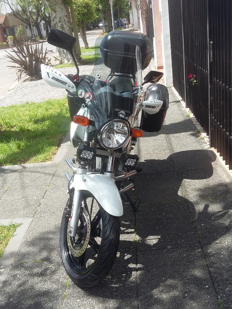

Mirá la luz original es muy pobre, yo probé poniendo la lámpara moto visión y mejoró bastante pero igual seguía siendo pobre, hasta que le agregué dos faros auxiliares de led y ahí si se veía de verdad pero es una modificación un poco engorrosa si no tenés elementos como para mecanizar las piezas, pero hay muchas maneras de agregarle faros auxiliares, que se justifican si sos de viajar mucho en ruta y de noche. te dejo una foto de mi vieja twister que vendí el año pasado Luces delanteras Luces delanteras

julio_jj escribió:Mirá la luz original es muy pobre, yo probé poniendo la lámpara moto visión y mejoró bastante pero igual seguía siendo pobre, hasta que le agregué dos faros auxiliares de led y ahí si se veía de verdad pero es una modificación un poco engorrosa si no tenés elementos como para mecanizar las piezas, pero hay muchas maneras de agregarle faros auxiliares, que se justifican si sos de viajar mucho en ruta y de noche. te dejo una foto de mi vieja twister que vendí el año pasado Icono Imagen Icono Imagen
EXCELENTE IDEA, ESTABA PENSANDO EN ESO, LO UNICO QUE BUSCARIA LAMPARAS REDONDAS POR LO DEMAS PERO ESA ERA MI IDEA, DESPUES PENSE EN UNA LAMPARA PERO ME GUSTA. GRACIAS!!!
