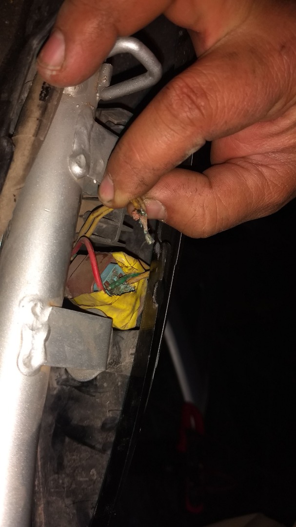

Hola gente buenas tardes es sábado 20 día del amigoooo me dejó mí fiel amigo se murió la batería , espero hasta el lunes y compro la batería Yuasa de gel 2400 pesitos y de paso l transmisión una intermedia hasta fin de año .....

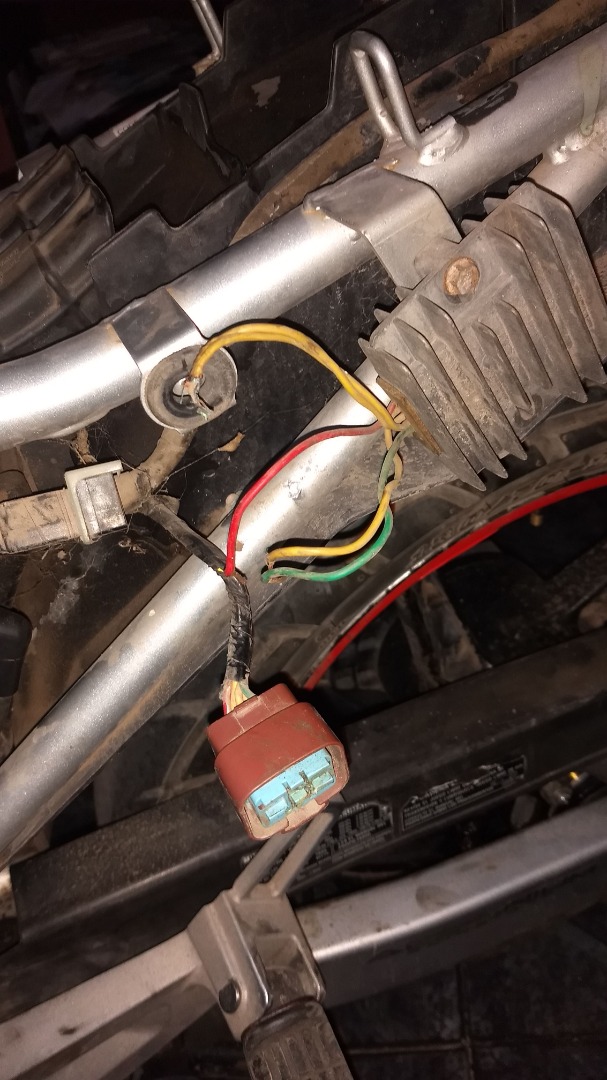

El temas es que pongo la bata nueva y al toqué arranca digo a qué alivio, pero ayer llegando a casa se apaga el tablero pero serían andando hasta que freno y se apaga y jamás volvió a arrancar .
Al otro día me lavabtoal desarmar para ver el regulador me encuentro con esto ...?????

Pero esos cables amarillos, la cinta, los empalmes, nada de eso es original, el regulador es original o esta todo manoseado?

Eso parece ser un regulador de algun 250 chino..si es usada la moto, en mi opinión, es que tuviste suerte que no corto la ficha original..supongo que comprando o consiguiendo el regulador original o equivalente funcionaria no? Por casualidad no tuviste tirones antes que se te apago la moto o algo parecido?
