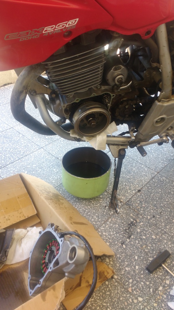

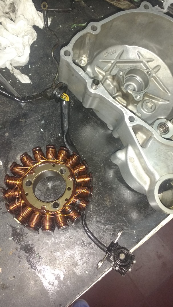

Hola recién desarme el estator del motor y lo encontré quemado ! A la tarde lo cambio y comentó , revise diodos y estaban todos bien , Batería de twister se me muere !

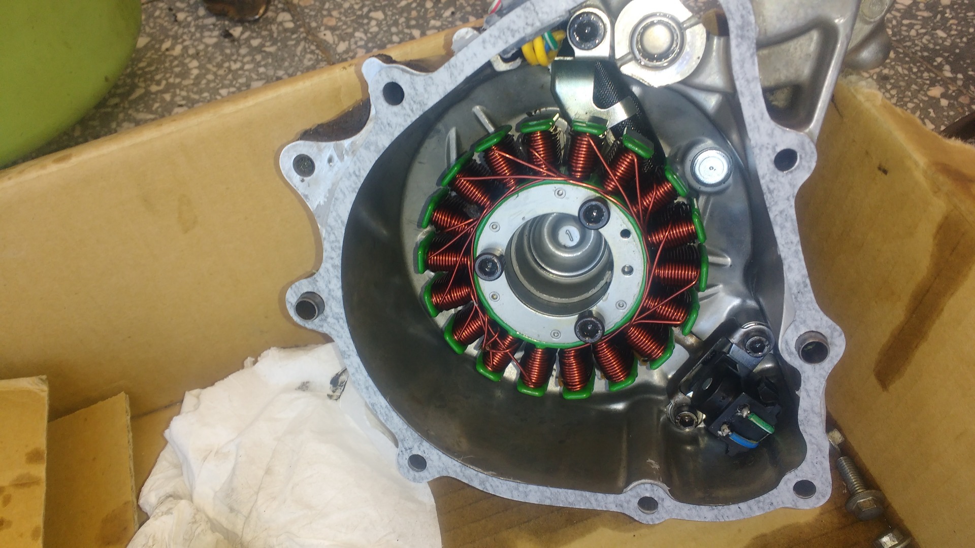

Notapor Rdaroo » 05 Feb 2019, 17:00
Problema solucionado , coloque el bobinado nuevo y salio cargando 14,7 , esperó les sirva mi pequeño aporte ! Batería de twister se me muere ! Batería de twister se me muere !
