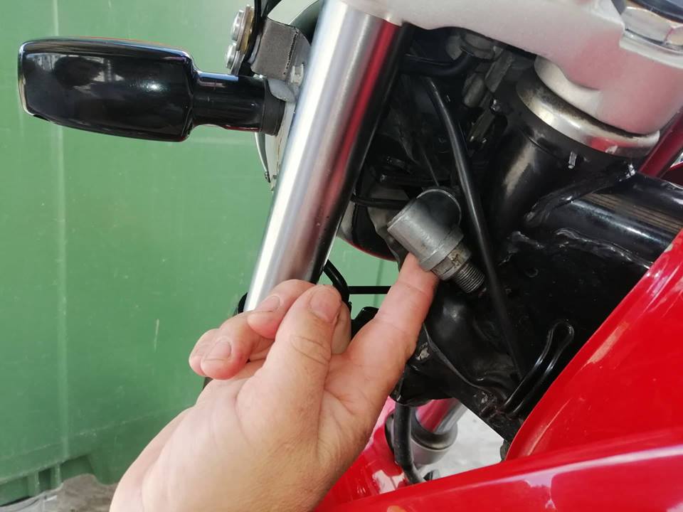

uy que lio con esto, empecé a cortar la tripa, demasiado, tanto q el viaje al nacional de tandil me fuí sin la tripa puesta, una vez acá q la empecé a usar nuevamente fui a centro motos, compré la original honda 996 pesos. .. :sorpresa :sorpresa :sorpresa , la lleve y la coloqué en mi casa, bueno y apenas la enrrosqué en la parte debajo el tablero se corto al girar 2 metros re caliente fui a reclamar el repuesto y me mostraron trabado el ´´reductorcito´´ o como se llame..
la pregunta és si alguno lo destrabó o arreglo, por q nuevo sale fortunas....

Notapor marcos » 18 Ene 2019, 16:07
acá engancha la tripa dl velocimetro... se entiende.. gracias

Notapor marcos » 18 Ene 2019, 16:15
este es el que está trabado..

Notapor ruddy_rar » 18 Ene 2019, 21:38
marcos escribió:acá engancha la tripa dl velocimetro... se entiende.. gracias
Eso es el sensor digital o conversor a digital. Lo que hace justamente es pasar a pulsos las vueltas de la tripa.
Eso no tendría que trabarse ni nada pero si tenés algún problema con ese conversor se cambia completa la cuestión.

Notapor FerPiluso » 05 Feb 2019, 11:44
Marcos, ya que estás jugado con el tema del cambio, sacarlo lo tenes que sacar, antes de comprar el reemplazo tratá de desarmarlo si no es una unidad sellada, tiene que ser un tema mecánico evidentemente. Total de última ya iba al tacho.
Contanos como sigue la historia.
