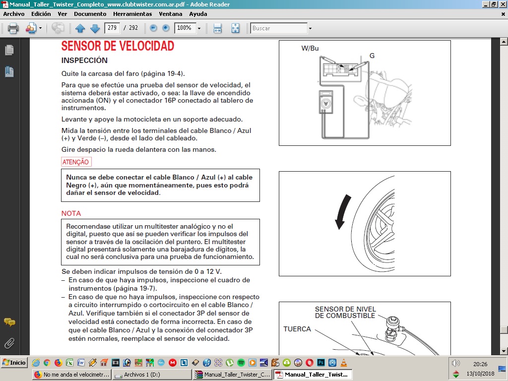

Buenos dias muchachos la tw no me marca el velocimetro. El reenvio y cable son nuevos y la punta del cable que entra en el sensor gira cuando giro la rueda con la mano por lo que pienso que puede llegar a ser el sensor pero no quiero combiarlo sin probarlo ya que es caro. Alguien sabe como probarlo?

Notapor ruddy_rar » 13 Oct 2018, 20:57

Notapor maverick20102010 » 13 Oct 2018, 21:06
mil gracias ruddy voy a probar eso a ver que onda. Un abrazo!
