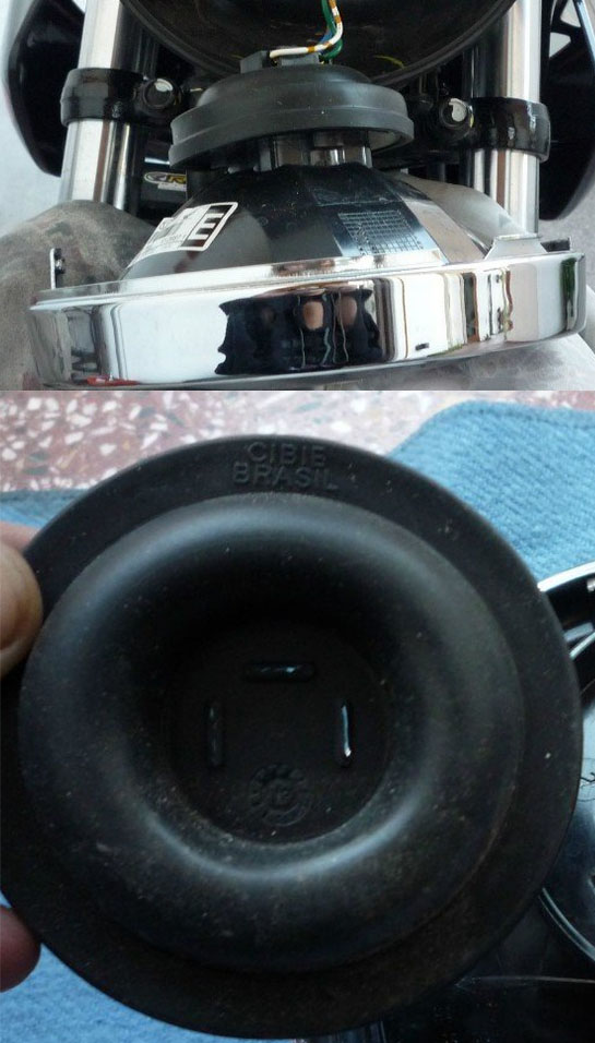

Hola gente!
Hice una búsqueda rápida y no encontré nada sobre esto, así que perdón si alguien ya preguntó y estoy repitiendo.
Tengo ganas de ponerle una luz led a la twister (modelo viejo). El tema es que las luces led traen el disipador "en el culo", por lo que leí entran bien, sin modificar nada, pero la goma que sella la óptica o faro delantero de la moto solo tiene hueco para las 3 patas de una luz "normal". O sea que hay que cortar esa goma o no ponerla.
En este mismo foro leí un comentario de alguien que se le metió un poco de humedad y se le manchó la óptica por dentro por tener luz led y no usar esa goma que sella contra polvo y agua (igual dijo que se limpia y no pasa nada).
Mi idea entonces era comprar la goma sola, junto con la luz led. Y corto la goma a la forma del led, no sellará perfecto pero es mejor que nada.
El asunto es que por mercadolibre imposible encontrarla, busque con todos los nombres que se me ocurrieron y lo mas cercano que encontré fue la misma goma pero de una titan, usada, de un particular.
¿Donde puedo buscarla? Soy del interior del interior! Así que ir físicamente a un negocio en bs as capital no se justifica!
¿O de que otra forma puedo sellarlo sin que sea permanente? (justamente por eso no quiero cortar la goma original, para volver la moto a original si quiero)
Les dejo unas fotos de la goma que estoy hablando:

Notapor ruddy_rar » 29 Jun 2018, 17:04
Yo tengo led desde hace unos 3 años y moneda, jamás le puse la goma porque justamente el disipador necesita disipar la temperatura.
El led que tengo es de los que no tienen cooler y la verdad que lo único que entra es un poco de polvo que lo podés limpiar tranquilamente con algún trapo con agua cada cierta cantidad de tiempo. No cometas el erro que hice de limpiar con alcohol porque remueve el cromado.

Notapor LeoM » 29 Jun 2018, 17:06
ruddy_rar escribió:Yo tengo led desde hace unos 3 años y moneda, jamás le puse la goma porque justamente el disipador necesita disipar la temperatura.
Gracias por la respuesta! me tranquiliza un toque mas saber que en 3 años no tuviste ningún problema..
Y la verdad que me parece que va a ir sin la goma no mas, porque ya recurrí a desmontar el faro, sacar la goma, tomarle las medidas y entrar a buscar un cobertor de goma de medidas similares (pero que sea de lo que sea) y ni eso encuentro! jajaja
