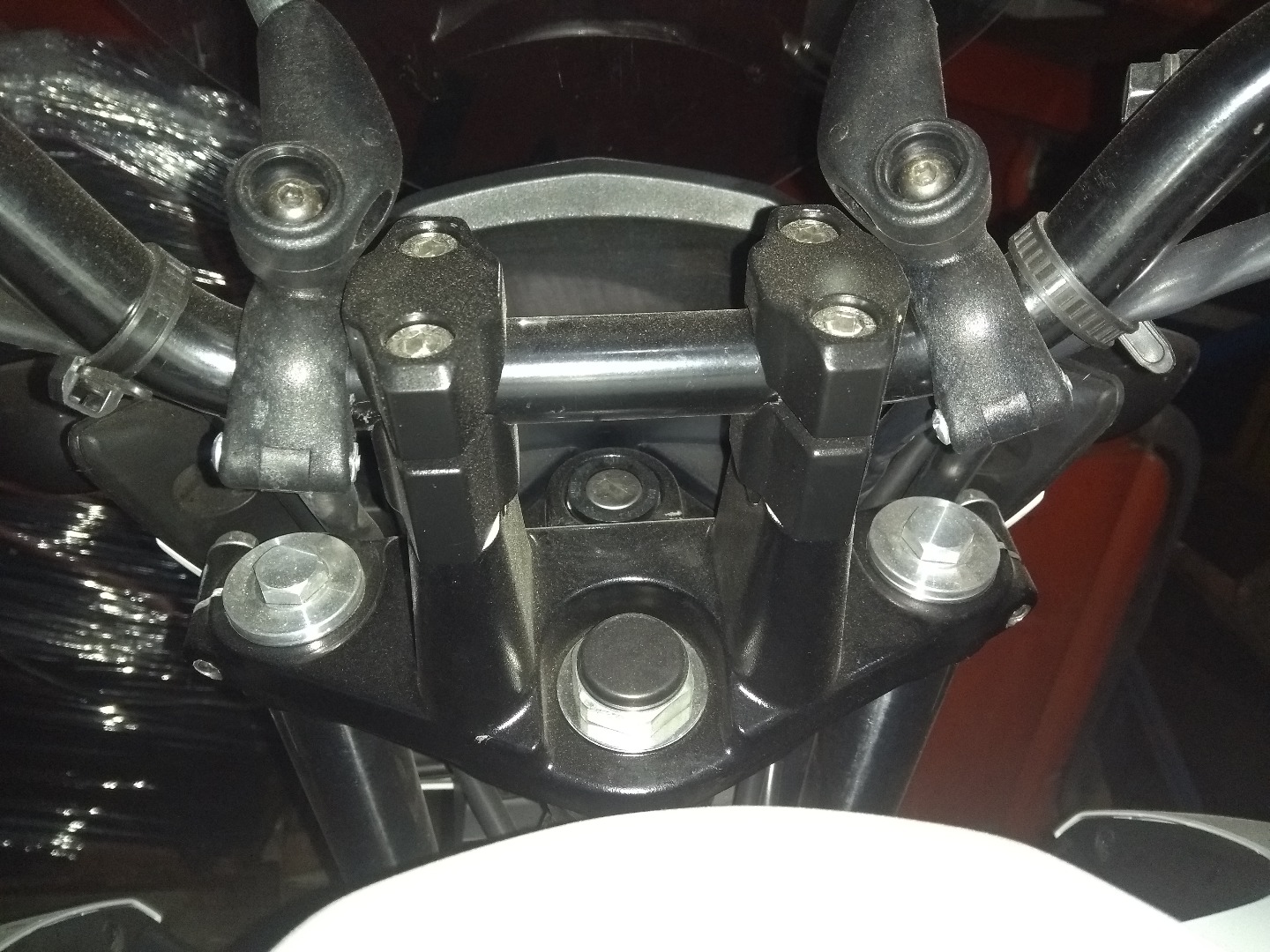

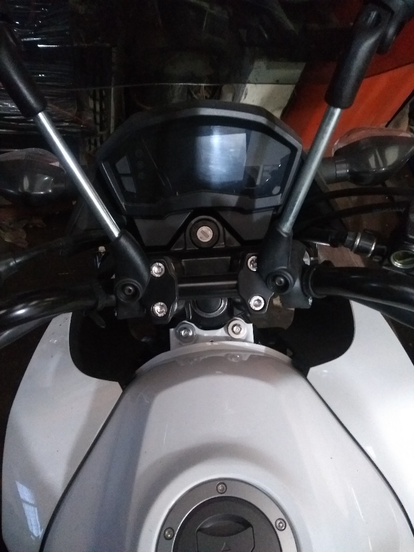

Notapor hcp1977 » 12 Jul 2018, 18:02
Yo le puse los de 18 mm, me pareció que 25 mm era mucho y no iban a llegar los cables. Ahí subo unas fotos espero que vea. Eleve el manubrio Eleve el manubrio
