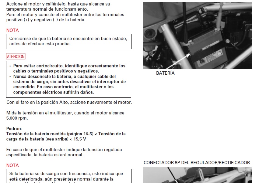

Leyendo el manual de taller, lo que entiendo del mismo es que hasta 15.5v es normal.
