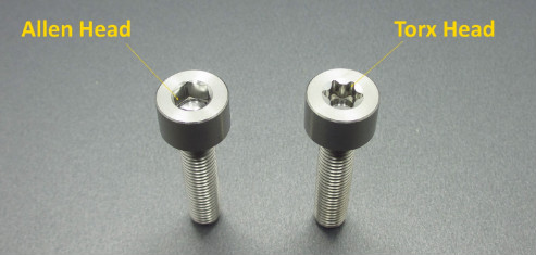

Notapor juancg » 29 Jun 2017, 10:59
LEOCBX escribió:Acá tenes:
Icono Imagen
Gracias Leo. Entonces seria torx?
juancg
Nombre: Juan
Notapor LEOCBX » 29 Jun 2017, 11:59
Creo que son Allen, las cabezas Torx son muy nuevas, durables y para utilizar con sistemas de par de apriete controlado. Pero fijate vos que tenes el tablero desarmado, porque las fotos están desenfocadas.
Notapor juancg » 29 Jun 2017, 13:37
LEOCBX escribió:Creo que son Allen, las cabezas Torx son muy nuevas, durables y para utilizar con sistemas de par de apriete controlado. Pero fijate vos que tenes el tablero desarmado, porque las fotos están desenfocadas.
Efectivamente eran torx al final. Y con un destornillador torx de 10 mm salieron a la perfeccion!
