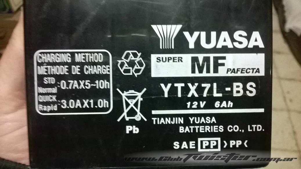

Notapor cuervohenderson » 28 Feb 2017, 12:26
Piraton Twistero escribió:¿Cómo saber si la batería es humeda o de gel?
https://www.clubtwister.com.ar/foro/uploader/viewimage.php?image=75/1467848485/yamaha+bateria.jpg
Estoy por comprar una bateria... Esta es la mejor para la Twister???

Notapor gringou » 28 Feb 2017, 13:39
Esa bateria es la recomendada (segun el manual de usuario).
Notapor cuervohenderson » 28 Feb 2017, 13:41
Gracias Gringou!!
