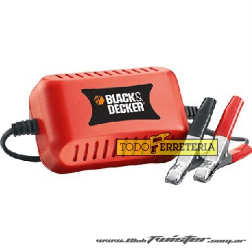

Nosotros siempre medimos con el tester, para ver que voltaje tiene la bateria, y luego ponerla a cargar. Tenemos un cargador/mantenedor como el que tenes tambien con corte, pero es Black and Decker...para 1 o 2 amper por hora, y un poco mas pequeño (trasladable). El tema es que tiene que tener un minimo de 5 volts la bateria, sino no la carga :mal
Agradeceria que me tires los datos, para saber un poco mas de ese cargador! Gracias por compartirlo :bien Saludos, naty
