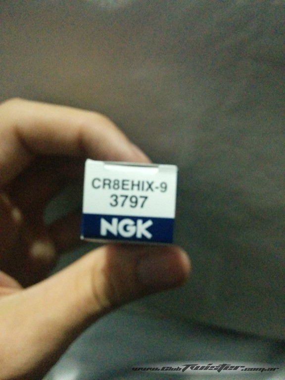

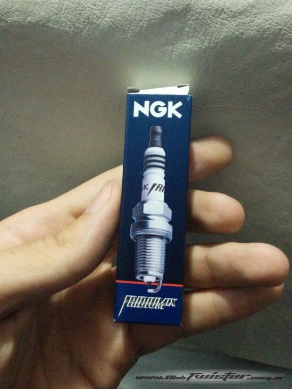

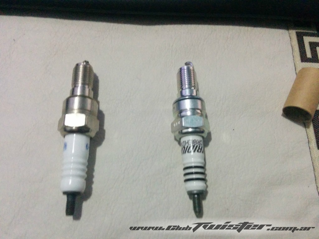

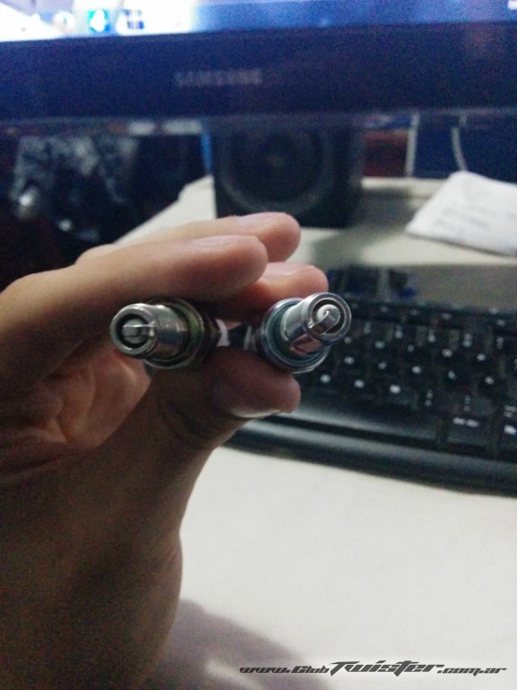

si si lo del saca bujia lo voy a implementar si lo de que te exprime el motor me gustaría que alguien me lo explique porque no entiendo, aca les paso la bujia q me llego comparada a una marca standar q compre para tener por las dudas mirandolas asi a ojo pareciera q la rosca de la de iridio es algo mas chica pero no se...
Bugia NGK de Iridio   Registrate para verla sin restricciones. Bugia NGK de Iridio   Registrate para verla sin restricciones.[img_adv
la marca standar es de codigo wcr9se-9 y la de iridio cr8ehix-9 que me dicen le ira a la twister?

Muchas gracias si alguno que sepa me dice si la bujía sirve o no para devolver o venderla si no sirve en la Twister
