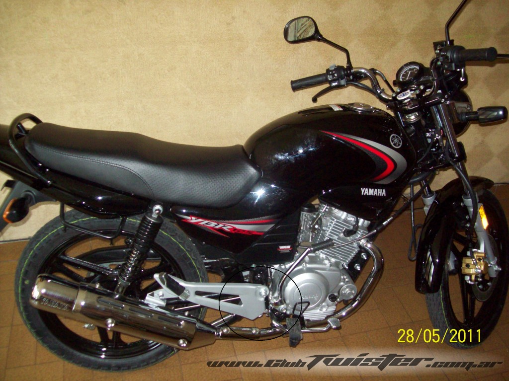

Y aca te dejo una foto de donde en teoria debera estar el Bulbo...

Notapor MARIANOCA » 26 Dic 2013, 09:48
Proba hacer asi..es probable que le este faltando registro...para hacer la prueba...saca el resorte de la palanca...y tira con una pinza...deberia prender...si es asi...ajusta la tuerca con el pedal apretado normal hasta que prenda...si no lo hace...veremos por otro lado!
