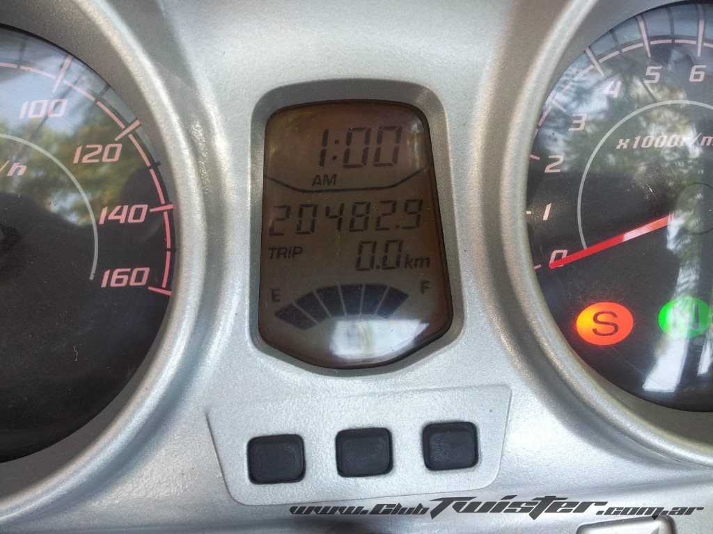

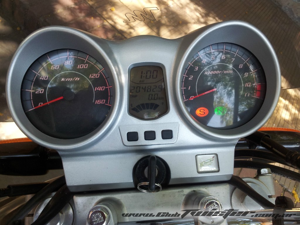

Les comento que adquirí una TW hace una semana, anda todo de maravillas, es año 2009 con 19.900 kilómetros, super contento con la compra, pero surge un problema al apagar y volver a encender la moto, resulta que se borra la hora quedando en 01:00 parpadeante y además, el cuenta kilómetros "reseteable" no el "total", siempre parte en cero, alguno de ustedes sabe a que se podría deber este inconveniente?
Acompaño imágenes para mejor ilustración del problema:
Problema con hora y odometro "trip"   Registrate para verla sin restricciones. Problema con hora y odometro "trip"   Registrate para verla sin restricciones.
Agradesco sus comentarios, saludos!!

Notapor Rodrigo Cbx » 22 Nov 2013, 13:11
Kapitan escribió:ohh.. creo que se habló de esto
Ir a: falla tablero - se resetea
Bienvenido
Muchas gracias por la info. al parecer definitivamente es como lo pensaba, la batería debe estar floja y por eso tiende a "resetearse" el cuenta kilómetros al dar arranque; cambiaré batería y veré si se soluciona el problema, saludos!!
