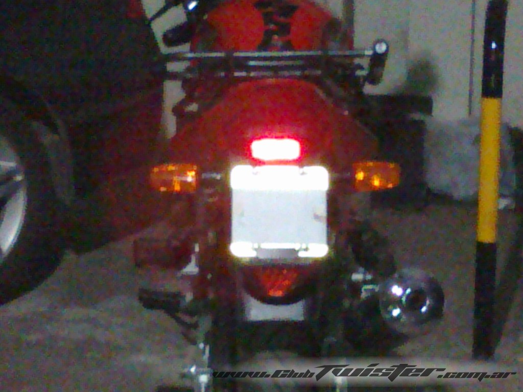

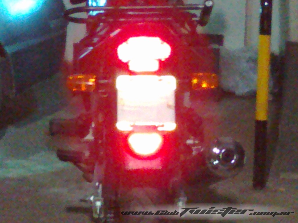

hola gente :bien , compré en internet una luz de 12 led de posicion y freno , debido que para mi gusto de fábrica ilumina poco , la coloqué debajo de la patente , sujetandola con la misma tuerca y con un tornillo que trae la luz , hice 2 ajugeros pequeños con mecha de 4 mm , uno para pasar el cable y lo pegué con fastick en el lado interno del guardabarro , para la conexion tuve que sacar el colín , y conecte sin cortar ni empalmar ,solo los introduje en la ficha del foco trasero y encinté, quedó bien disimulado y para mi gusto mejoró notablemente la iluminación, encima cuando accionás el freno la luz parpadea , les dejo algunas fotos y un video espero que le sirva a alguien . abrazo :twistero Luz adicional de posicion y freno   Registrate para verla sin restricciones. Luz adicional de posicion y freno   Registrate para verla sin restricciones. bueno cuando aprenda a subir los benditos videos podrán apreciar como quedó :lagrimas :risa :risa

hola sabés que no :no sé como subir los videos :risa , los paso del celu a la compu y cuando pongo en la página del club , subir fotos al video no lo muestra , y si tenés razón se aprecia mejor la diferencia y se ve el parpadeo cuando accionás el freno , mirá lo pedí por deal extreme , me costó $50 y tardó un mes y medio para llegar a mi domicilio , por la diferencia en plata a lo que sale acá se justifica la espera , recien entré a la página y ví una mejor luz con 19 led y mucho más reforzada , es de chapa y plástico y se podria colocar con los tornillos de la patente a $ 112 . suerte , espero que te sirva :twagitador
