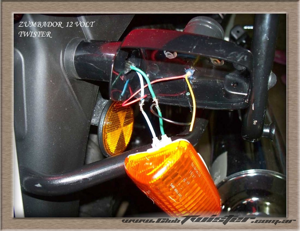

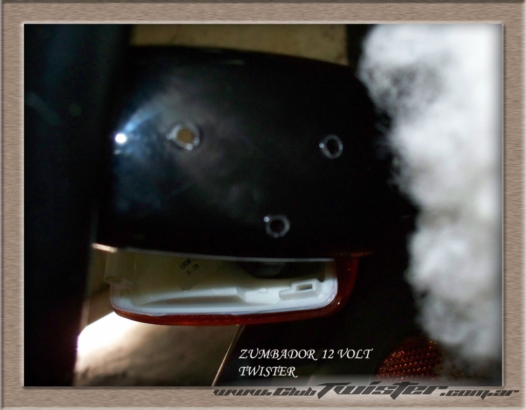

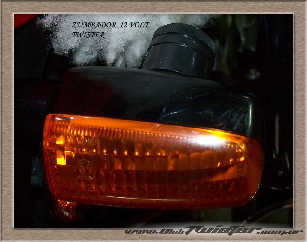

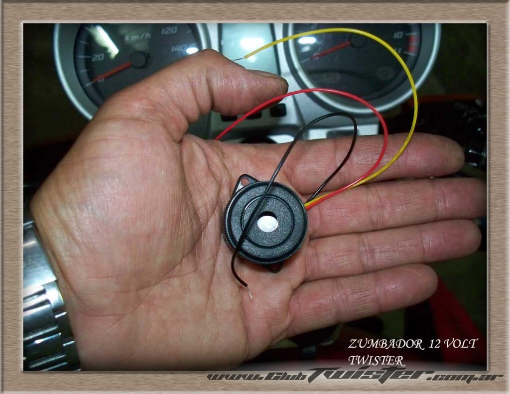

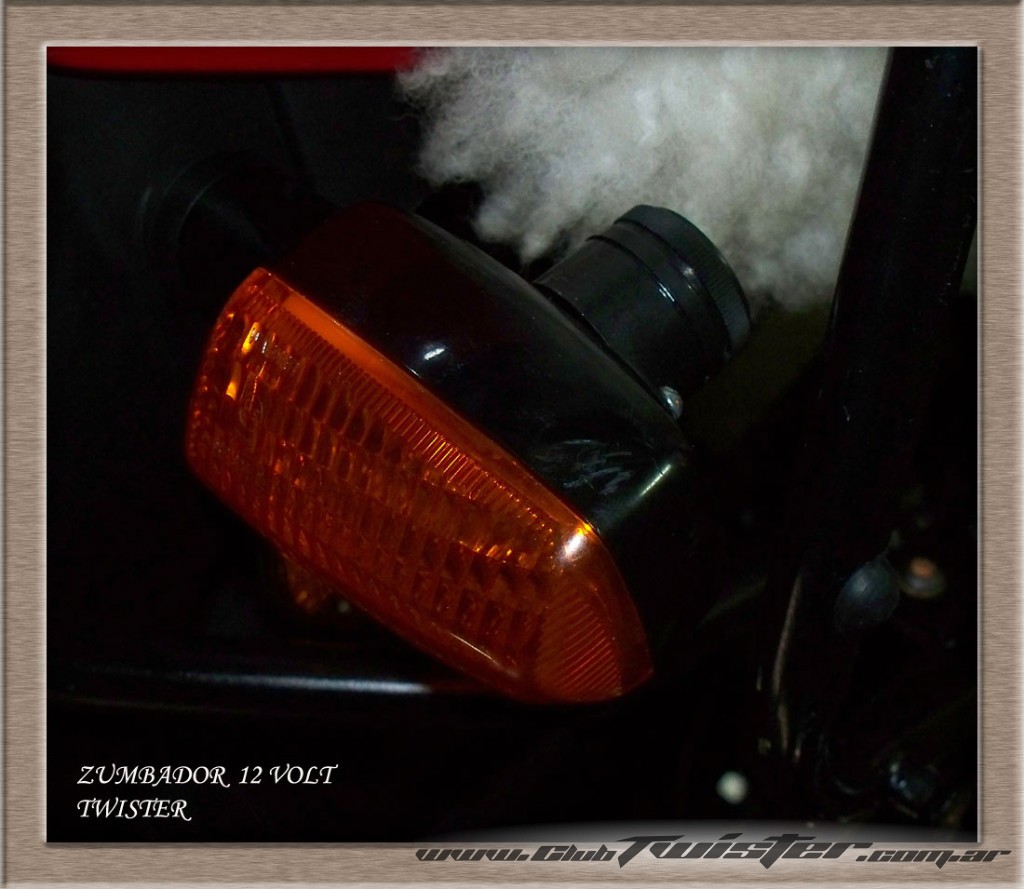

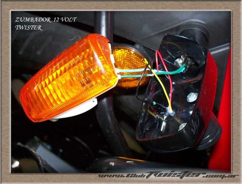

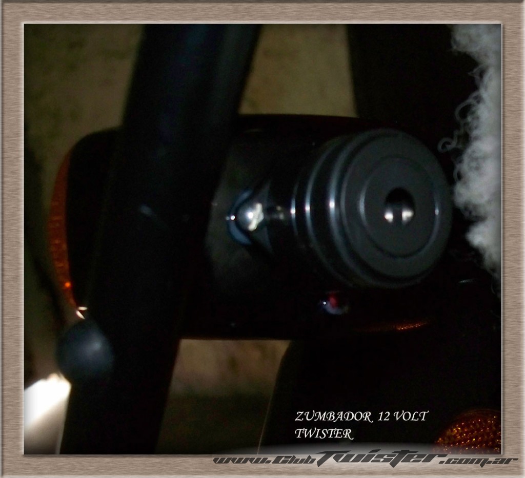

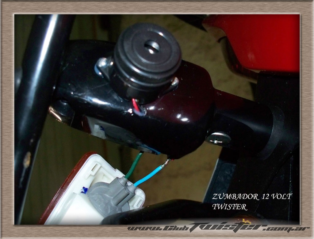

Me doy por vencido, las fotos no suben, lo que hice fue facil, el zumbador trae tres cables, uno rojo, uno negro y uno amarillo. El negro es negativo, el rojo positivo y el amarillo es intermitente. Saque el tornillo del gui?o trasero y tire de lo naranja y sale todo entero y se ven dos cables, el verde es el negativo, el otro el positivo. Presente el zumbador sobre la parte negra del gui?o y marque donde irian los tornillos para agarrarlo, mas abajo hice otro para pasar los cables adentro del gui?o. Los agujeros los hice calentando un destornillador por que es lo mas prolijo. Por las moscas le puse poxipol en las orejas del zumbador para que no entre agua al gui?o, al igual, selle el agujero por donde pase los cable con poxipol. Los cables del gui?o, no los corte, les di con el encendedor para quemar el plastico y de ahi agregue los cables del zumbador, no use cinta aisladora use termocontraible que es mas confiable. El cable amarillo lo anule, por que la intermitencia la da el gui?o. Puese dos, solo en los gui?os de atras por que en los de adelante, toca la aleta del tanque. Y nada, cuando pones,el gui?o ahora hace pi pi pi pi pi pi, ja ja ja, re-bala peeeeeroooooo, re-seguro. Ah, el zumbador esta agarrado al gui?o con tornillo arandela y tuerca.

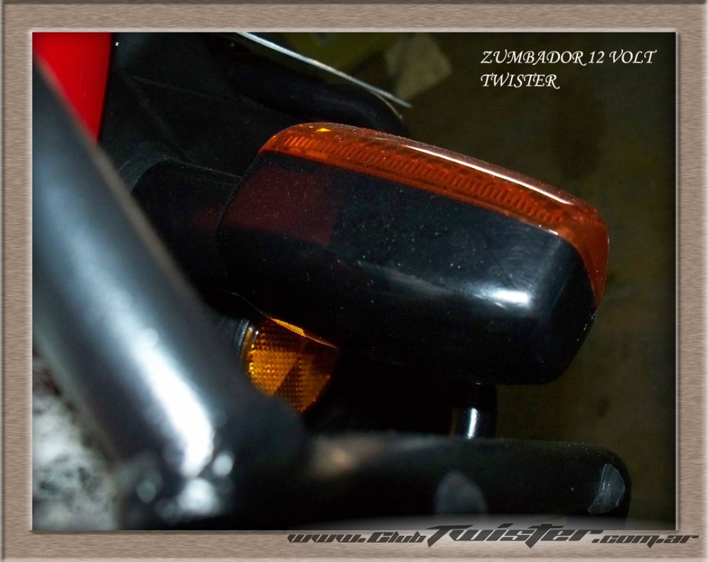

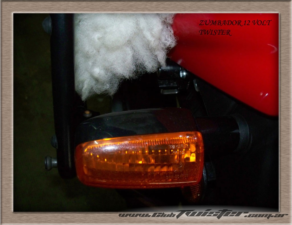

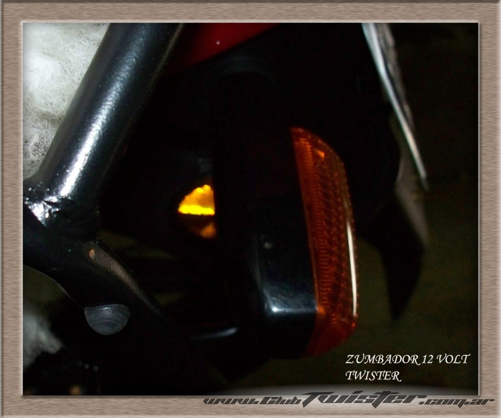

Despues de tanto tiempo :dormido subo las fotos de como ponerle los zumbadores a La Twister :twistero , van en los guiños de atras :shock peeeeeerooooo mejor que decir es hacer :shock aca van las fotossssss :sonrisa
Destellador con sonido para luz de giro
