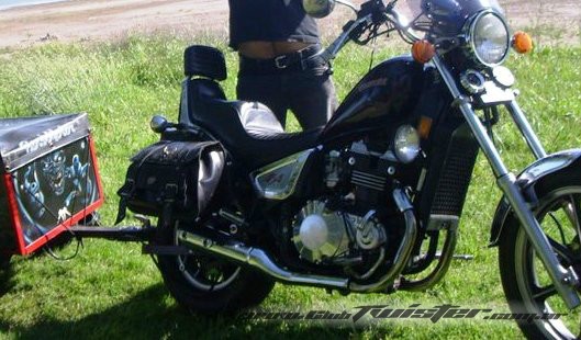

Dejo a modo de ejemplo lo que pasa en mi moto....tengo una lampara 55/60 en el faro y dos faros auxiliares de 50 w cada uno...en condicion normal...un auxiliar al centro de la ruta y uno a la banquina se viaja de diez....como si fuera de dia....con niebla es imposible prenderlos a los tres por el rebote de luz...solo viajo con el original de la moto!!!
