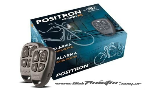

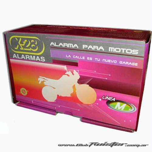

Hola gente del club!. Quiero ponerle una alarma a mi twister, me ofrecieron la pst 100 a $500 y vi tambien q esta la x28 q andan mas o menos al mismo precio, la pregunta es, cual conviene?, si han tenido experiencia con algunas de estas alarmas y de como perjudica ponerle alarma a la bateria, si es verdad q se reduce mucho el tiempo de vida útil de la bateria, bueno espero comentarios, saludos a todos!

Hola, mirá yo compré ésta: http://articulo.mercadolibre.com.ar/MLA-427197230-oferta-alarma-pst-positron-mps100-fx-nuevo-modelo-fas-motos-_JM, y la instalé yo ayudado por un tutorial que está en el club y la verdad que ningún problema, cero disparo en falso de la alarma, jamás me falló en 1 año de uso. Cosa que creo que si no la instalás vos con paciencia y lo hace otro, no quede igual.
Diferencias que encontré en su momento entre las 2 marcas:
-PST:
- Corte de alarma por asalto más lenta que X28 (tiene 2 opciones configurables 45 seg. o 90 seg.), la X28 era menor pero no recuerdo cuanto. Se puede ver como ventaja o desventaja.
- Desactivás la alarma con la misma llave de contacto, cosa que la X28 tiene un interruptor (peligroso si te lo encuentran)
- En cuanto al consumo, si la instalás bien tenés bateria para rato, gastan muy poco las alarmas nuevas (PST 2,5 mA, no es nada).
Hay más diferencias que no recuerdo, pero son mínimas.
En general las 2 cumplen la función para la que se diseñaron, no garantiza que no te la roben.
Yo volvería a comprar la PST.
Consejo: instala todo con termocontraible que queda muy bien, ni se nota que le instalaste la alarma. Lee bien el manual y probá las configuraciones, que es la única forma de aprender a usarla.
Saludos y suerte.

Ignacio te comento que yo ya llevo varios meses con la alarma instalada en mi motocicleta y hasta ahora ningun inconveniente, por esto mismo te recomiendo esta alarma:
Cuenta con todas las funciones en ese modo " discreto" viene con dos controles pero uno de repuesto, la presencia se activa cuando la moto se aleja del control que vos llevas contigo obviamente no lo vas a poner junto a las llaves; ni las de encendido ni tampoco las de tu casa, ya que lei por ahi que le hace mal como que se desmagnetiza algo asi ... Yo lo llevo en una cintita y al bolsillo fin del asunto.
Instalacion de alarma   Registrate para verla sin restricciones.
Y si te estiras un poquito mas con el tema del precio te recomiendo esta que la podes controlar tanto con control ó desde tu telefono movil.
Espero que te sirva la info. Saludos.

Coincido con lo que dice orko y patricio. Yo actualmente tengo un CG pero la semana que viene quiza me compre mi TW 2014 y estoy pensando en ponerle alarma, en mi CG le puse un tiempo la X28 porque me parecio mejor a la PST por el tema del corte mas rapido, la PST demora mas en cortar, por ende si te la chorean se la llevan a la mierda. Con la X28 tambien, pero la dejan a un par de cuadras seguro.
El tema de los controles, la X28 trae 2, uno para el funcionamiento (activacion y desactivacion de la alarma) y el de presencia, este tambien cumple con la funcion del primero. Yo en mi CG andaba solamente con el de presencia ya que podia activar o desactivar la alarma desde el mismo. Yo lo llevaba en una cintita en el cuello o en un bolsillo.
Nunca pongan el control de presencia en las llaves, porque si te chorean la moto, el control de presencia se iria con la moto, por ende la alarma nunca se enteraria que el control se separo y nunca llegaria el corte de corriente.
