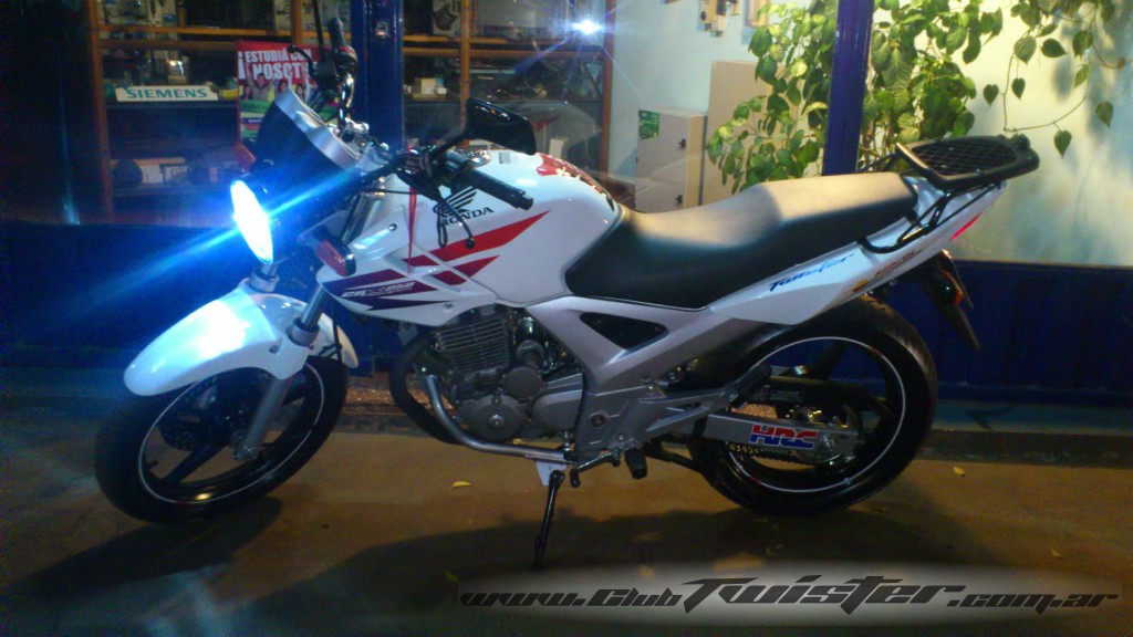

Notapor carliños22 » 23 Abr 2012, 10:21
Las "K" son grados Kelvin y es pura y exclusivamente una escala de color y NO de potencia de luz entregada,
La gente equivocadamente cree o piensa por desconocimiento que cuantos más K tenga una lámpara ilumina más , esto es totalmente FALSO, por ejemplo 6000K es un color blanco con tonalidad de celeste, el 8000k es una tonalidad más celeste todavía (que sería el color mas usado en Xenón), el 10 000k ya es celeste puro y arriba de 10000 k va oscilando al rosa, por consecuencia cuanto mas "K" posea una lámpara iluminará menos ya que se va alejando del blanco que es la luz más clara y limpia.
Bixenon para el twister   Registrate para verla sin restricciones.
Imágenes alojadas en clubtwister.com.ar
