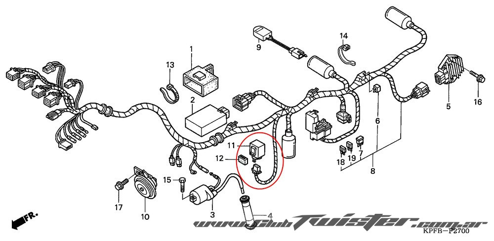

Notapor Kapitan » 18 Oct 2011, 12:44
mira, me parece que es este que te marco en rojo, fijate si lo podes encontrar
Destellador   Registrate para verla sin restricciones.

Notapor robertohdipalma » 20 Oct 2011, 20:06
al lado de la bateria, del lado izquiero por ahi metido esta. saludos
