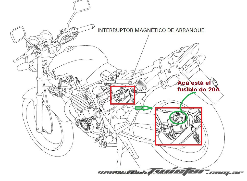

Me inclino fuertemente entonces por el fusible del chanchito de arranque... es este:
No arranca, ruido ¨clic clic¨   Registrate para verla sin restricciones.
Es de 20A. Si se quema ese fusible, pasa exactamente lo que vos describís.. Suerte y mantenenos al tanto!

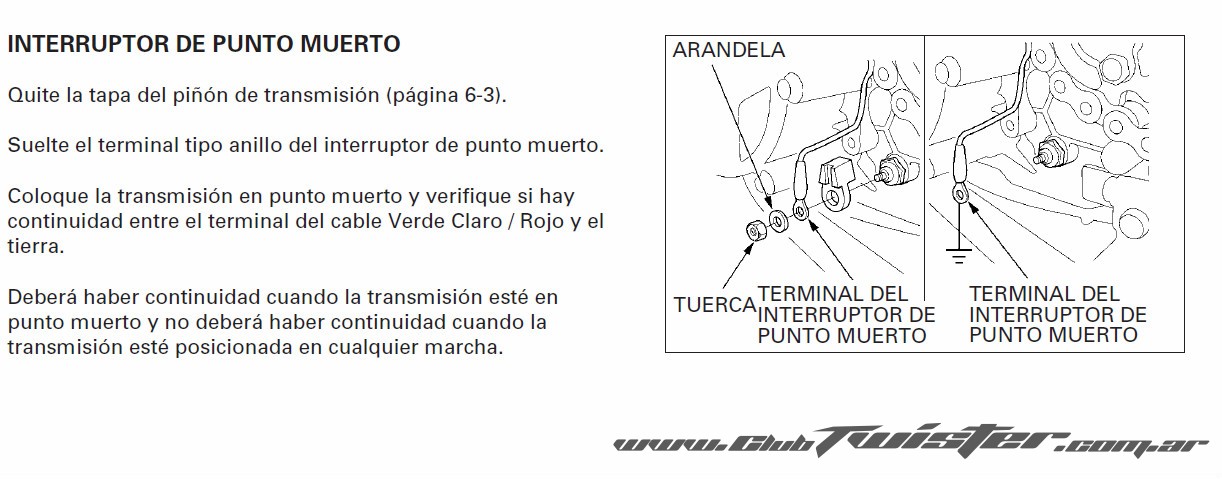

Entonces lo que sucede es que el sensor de punto muerto puede estar fallando. Controlalo, capás que tiene mucha mugre o humedad y hace un mal contacto:
Si eso pasara, por más que la moto esté en punto muerto, no va a arrancar hasta que no puentees el sistema apretando el embargue. Si es algo ocacional, capáz que no esté roto, sino sucio o flojo...
pd: si fuera la batería, no te hubiera arrancado ni siquiera apretando el embrague... porque se movería el burro de arranque al menos un poco..

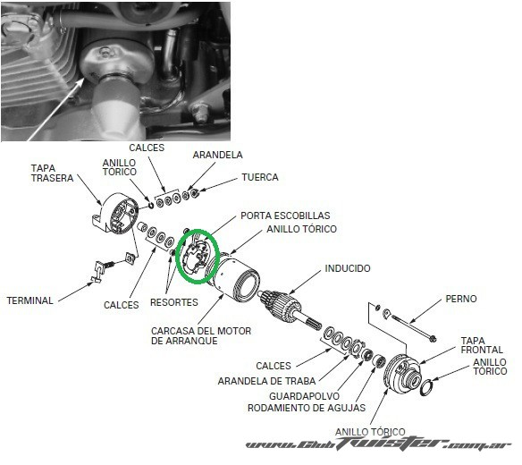

Mira en mi humilde experiencia con la moto... la mia es 2008 con casi 30mil km me paso algo muuuuuuy parecido y desarmando y probando termine encontrando q los carbones del burro estaban muertos ya. Asi q fui y compre unos nuevos originales, se los cambie y joya! ya pasaron casi 5000 km desde q se los cambié y nunca más me volvió a pasar. Eso si compré la jaula de los carbones originales, dolieron pero anda de 10.

Notapor Orkodelamuerte » 03 Feb 2014, 23:33
paco21 escribió:Mira en mi humilde experiencia con la moto... la mia es 2008 con casi 30mil km me paso algo muuuuuuy parecido y desarmando y probando termine encontrando q los carbones del burro estaban muertos ya. Asi q fui y compre unos nuevos originales, se los cambie y joya! ya pasaron casi 5000 km desde q se los cambié y nunca más me volvió a pasar. Eso si compré la jaula de los carbones originales, dolieron pero anda de 10.
Pero para que sea eso, no empezas a sentir una falla gradual? La verdad que no me acuerdo ya, hace mucho que no abro un burrito..

Los carbones son unas tizas negras que rozan con el "inducido" (el eje del medio). Eso produce que con el tiempo se vayan gastando, y haya que reemplazarlo. En la foto de abajo te muestro cual es el burro de arranque, y màs abajo, lo que està en verde, es el coso donde se montan esos carbones (escobillas).
