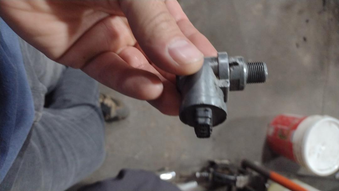

Notapor quirogam24 » 11 Mar 2022, 11:22

Notapor quirogam24 » 11 Mar 2022, 11:23
Pues me llegó un Tw sin el cableado

Notapor ruddy_rar » 11 Mar 2022, 21:10
quirogam24 escribió:Alguien tendrá como entran los cables al sensor? Icono Imagen
Así como está la imagen, desde arriba hacia abajo: blanco, azul y negro.
