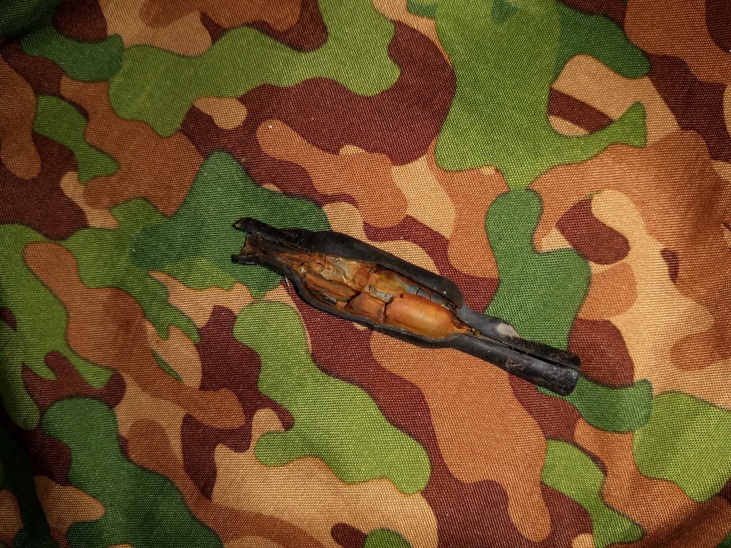

Notapor jota_jota » 18 Sep 2019, 14:35
Yo revisé esa parte y me encontre con que el dicho capacitor desintegrado. Ni rastro habia.. quedo como si fuera silicona caliente. Bueno como no tenia un capacitor ceramico 105 csk colo que algo equivalente, un electrolitico de (1uf 50v). Es lo que tenia a mano y buscando equivalente use eso. Funciona bien. Ahora veremos cuanto dura. Seguro que no es el capacitor ideal y lonmejor es lo original que trae pero por el momento funciona bien. En la imagen se ve lo que encontré

Notapor LEOB » 19 Sep 2019, 11:06
jota_jota escribió:Yo revisé esa parte y me encontre con que el dicho capacitor desintegrado. Ni rastro habia.. quedo como si fuera silicona caliente.....
@"jota_jota" podrias indicarme donde se encuentra ese capacitor? Odio este tema!! Amo el TW pero me dan ganas de agarrar el tablero a mazasos todos los p... dias (desde hace dos años) jajaja

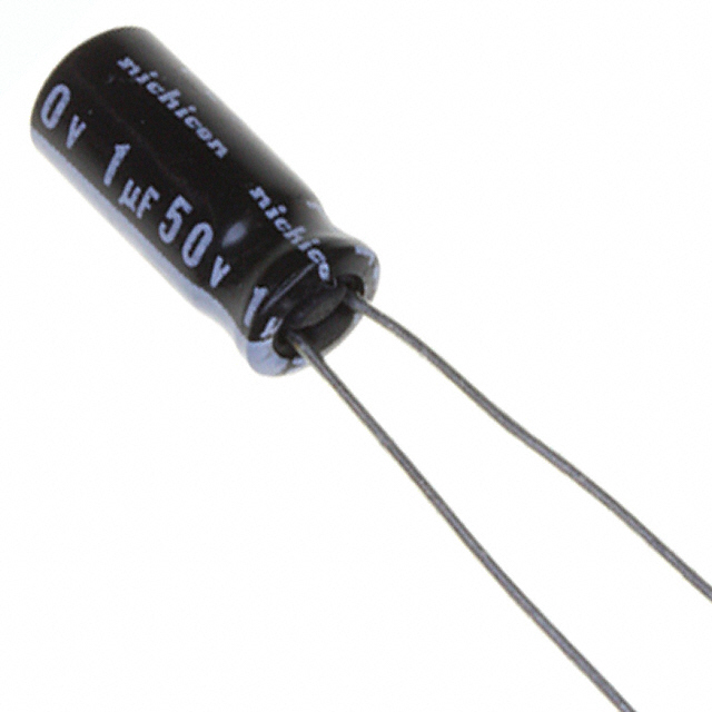

Notapor jota_jota » 19 Sep 2019, 12:56
Pedilo como "capacitor ceramico 105 csk". Es como en la imagen
falla tablero - se resetea
El que yo le puse es este
Ojo que este que tiene polaridad osea positivo y negativo..
El otro amarillo no hay problema de la forma que lo conectes, ya que no tiene polaridad.
Si conseguis el amarillo, Genial, asi solo lo soldas al cable azul y negro y listo.
Aclaro que el cable negro es Masa y el Azul es positivo.
Ojo no soy especialista en electrónica ni nada, solo investigando en google.
