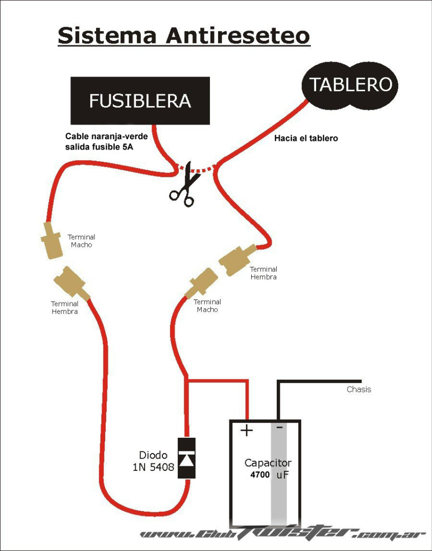

Notapor ruddy_rar » 03 Sep 2017, 19:08
falla tablero - se resetea
Dejo el esquema como realmente tendría que ir según el video del brasilero.
Según lo que entiendo de ese video lo que hay que mantener con carga es la parte del tablero que corresponde al Clock-Meter cuyo cable es el naranje-verde que sale del fusible de 5A primero de derecha a izquierda mirando la caja de fusibles.
Anteriormente lo tenía a la salida del fusible de 10A del medio correspondiente a la alimentación total del tablero pero que también alimenta otros sistemas de la moto y si bien con el capacitor de 4700uf se aguantaba un poco más pero terminaba reseteandose.
Lo que me queda por probar es la siguiente hipótesis: si alimento el sistema del reloj y trip, el tablero se reseteará cuando no le alcance la energía de la bata pero aún así el reloj quedará con la hora y el trip con los kms.
Más adelante veremos si se confirma ya que la primera prueba de quitar el borne de la batería por 7 segundos lo pasó.
