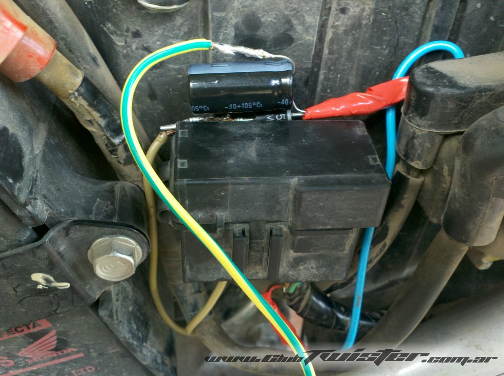

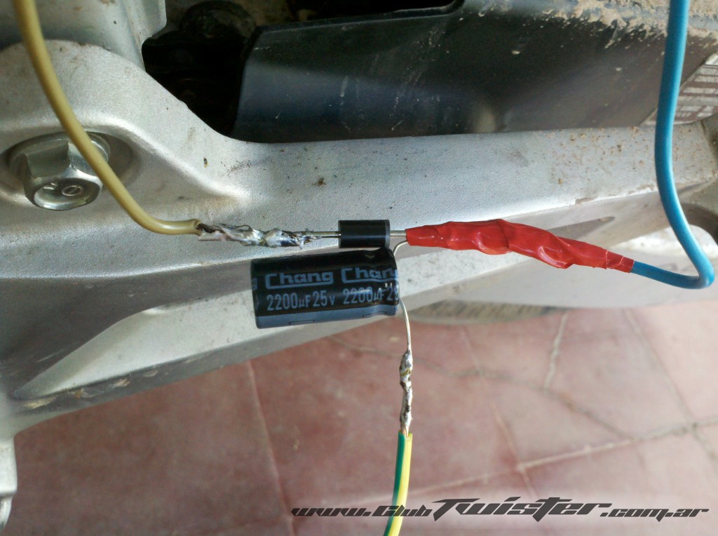

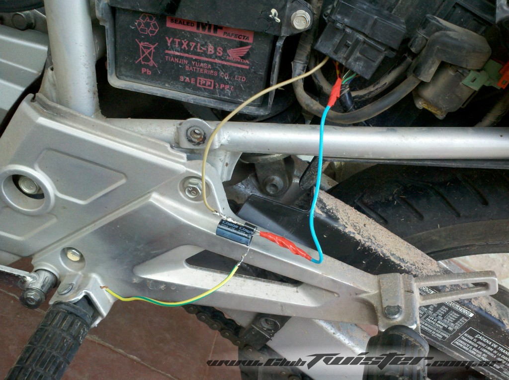

hola te consulto por el sistema anti reseteo, desde la fusilera como se cual de los dos cablesitos es el que entra y el que sale?
