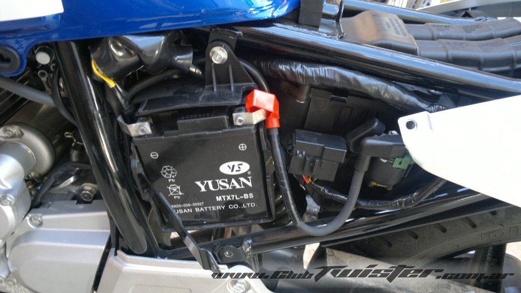

listoooooo solucionado.. antes de hacer todo el tema del diodo y capacitor. dije.. a ver estos "mecanicos" capacitados de moto roma si le pusieron agua a la bateria.. .. cuestion.. saco la cacha izq. la marca de la bata original no es yuasa.. sino YUSAN, cuestion q destape donde dice "don´t open" y mire las plaquetas.. totalmente secas.. ni indicios de un minimo liquido.. asi q le cubri apenas cada una de las casillas con agua destilada. y tape..conecte todo. (no la habia encendido hoy en todo el dia.. y la moto duerme afuera.. ) fije la hora antes de darle marcha.. y q paso=? NO SE RESETEOOOO!!! asi q feliz! me daba por las bolas esto. desp hice la prueba de fuego.. apague la moto con corta corriente.. le di arranque.. apague .. volvi a encender apague y volvi a encender y asi varias veces y no se reseteo mas! deje en contacto con la luz prendida durante 5 minutos y le di arranque.. no se reseteo mas! asi q un golazo.. ni en pedo la llevo al service en motoroma. lo hago en otra agencia q me recomienden o lo hago yo como le hacia a la anterior moto. un abrazo muchachos!

Si te pusiron esa bateria no te convendria ir a la garantia y exigir la original? yo porque si en un par de meses te quedas sin bateria vas a tener que gastarte unos pesos en una bata nueva.
