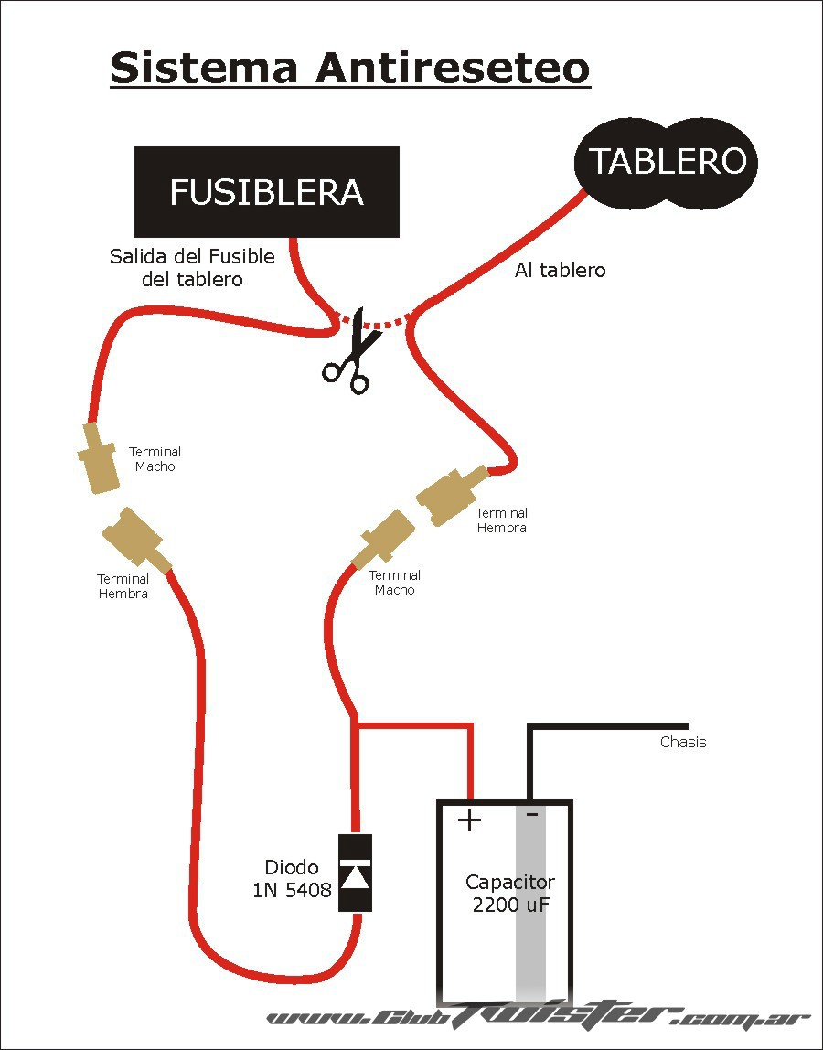

Notapor Pablim » 13 Abr 2012, 16:59
bobpattinio escribió:por las dudas, alguien ha probado, si es que es posible, poner una pila, dentro del tablero? osea como respado de energía, para evitar el corte? tengo esa idea hace rato, como la de cambiar los led, solo que esta ultima idea, no me termina de convencer... Si alguien sabe si es que se puede favor hacerlo saber... GRACIAS..
Fijate por la pagina 3 de este tema que en el 2009 publique una modificacion del circuito. Agregue un diodo y un capacitor electrolitico para que la tension del tablero no baje tanto en el momento del arranque. Por lo menos a mi me funciono perfectamente hasta hoy (con 65000 Km).

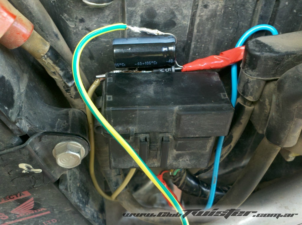

Notapor Turcomac » 14 Abr 2012, 11:02
Amigos, ya no tengo la querida TW, pero les cuento que el sistema funcionó el 100% de los arranques, les subo el diagrama con una pequeña actualización.
Un Abrazo

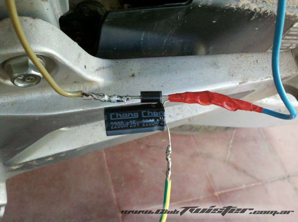

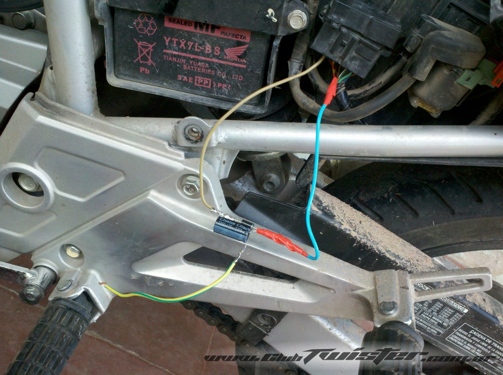

Notapor bobpattinio » 14 Abr 2012, 18:16
Al final y después de tanto tiempo gracias a ustedes muchachos, gracias turcomac y pablim, por la información, todavía no puedo creer, que funcione bien mi tablero...

Notapor pablo250 » 15 Abr 2012, 13:15
bárbaro, metele un cacho de cinta o una cajita para aislar bien eso. ;)
