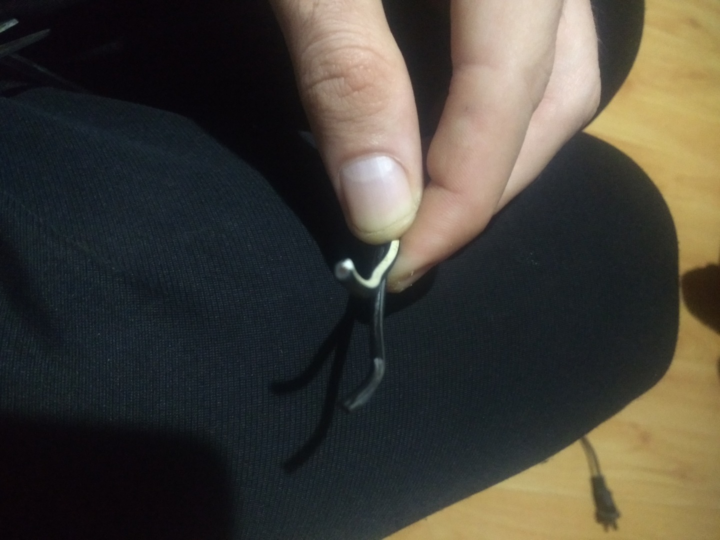

Notapor juancg » 08 Abr 2020, 22:30
Bumy escribió:claro amigo ese te sirve el positivo es el centro del plug . si podes mostrar la punta del cable te indico mejor.
Genial amigo! Esperemos funcione. Ahí te dejo dos fotos, espero me puedas indicar!

Notapor Bumy » 08 Abr 2020, 22:56
Blanco positivo
