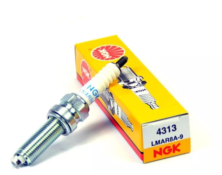

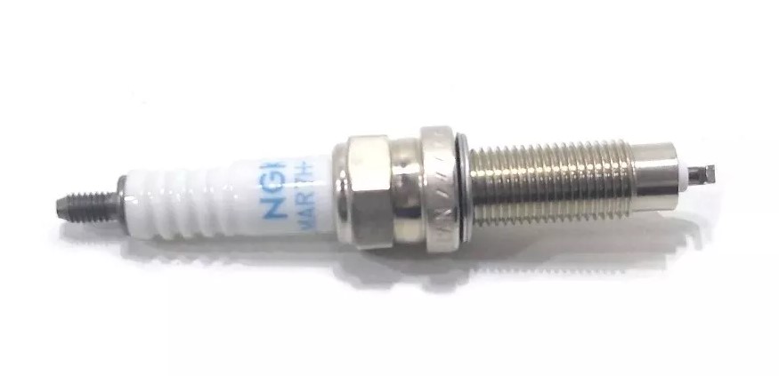

Notapor LEOCBX » 17 Mar 2020, 15:38
CB: LMAR7H-9DS
MT03: LMAR8A-9
-L Rosca extralarga
-MA Rosca: diametro 10,0-Largo 19,0. Con Junta. Hexagono 14,0
-R Resistencia
-7-8 Grado térmico (no habría problema aunque convendría revisar como está quemando/limpiando cada tanto.)
-A (MT) Sin junta
-H (CB) Rosca especial
-9 0,9 mm de luz entre electrodos.
-D Carcasa de metal chapada en níquel
-S Junta especial
Por lo marcado en negrita no va o va pero puede ser peligroso para la vida del motor
Notapor LEOCBX » 17 Mar 2020, 17:30
No va

Notapor julio_jj » 17 Mar 2020, 20:52
Ahí el paso de rosca y el diámetro de la rosca son los mismos?. La bujía de la Cb tiene en la punta como una guía que debo pensar que se centra en la parte delantera de la rosca de la tapa? si es así la de la mt haría tope antes y ya solo por eso no iría, ahora que pasa si se tornea ese inicio de rosca como para que la bujía llegue a donde tiene que llegar, daría el largo de la rosca como para hacer eso?, o es toquetear demasiado y no vale la pena?
Notapor LEOCBX » 17 Mar 2020, 21:59
Son los mismos pero la de la CB al no tener rosca en la punta y por ende contacto con la tapa disipa mucho menos el calor lo que es entendible ya que es un motor menos comprimido y gira a menos régimen.
No se si vale la pena o no, hay varias cosas a considerar. Una es como hacer para que la rosca quede bien terminada para no dañar la tapa al colocarla.
Notapor julio_jj » 17 Mar 2020, 22:14
LEOCBX escribió:Son los mismos pero la de la CB al no tener rosca en la punta y por ende contacto con la tapa disipa mucho menos el calor lo que es entendible ya que es un motor menos comprimido y gira a menos régimen.
Icono Imagen
La rosca se puede re hacer la entrada con una lima triangular y quedaría bien lo que no se es que pasa al quitarle el niquelado, si eso produce oxidación y termina siendo perjudicial al motor y no se puede volver a niquelar porque ese procedimiento se realiza antes de colocar los electrodos.
Por eso es si vale la pena el riesgo, pero $3500 para una bujía es un disparate.
Notapor LEOCBX » 18 Mar 2020, 10:06
Y se podría probar. No se para que es el niquelado pero mientras no se salga de la rosca no creo que traiga problemas.
Habría que ir usándola y revisándola para controlar como va quemando, sobretodo que no se pase de temperatura que es lo que termina produciendo el autoecendido que rompe el pistón.
Si 3500 está fuera de cualquier razonamiento lógico.
