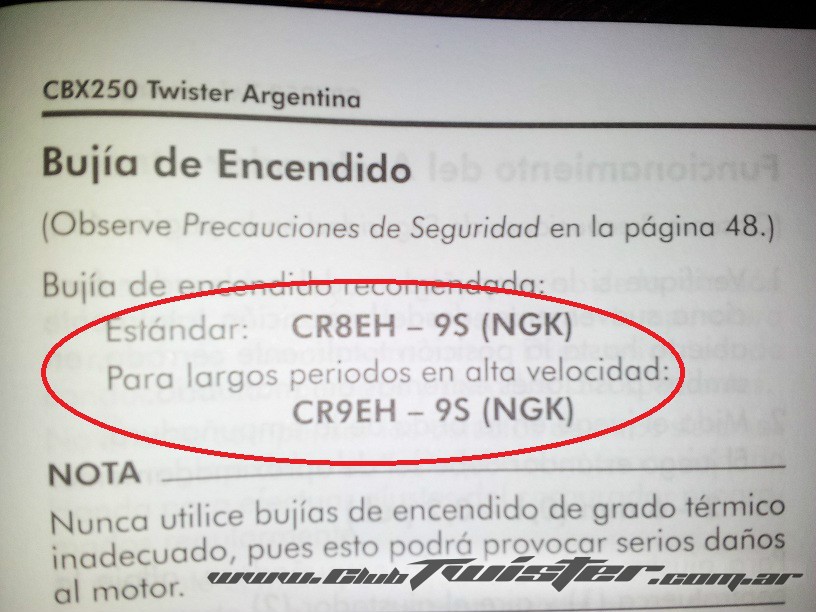

Notapor Orkodelamuerte » 04 Feb 2014, 23:32
LEOCBX escribió:
alb08 escribió:Ya subí las fotos y los códigos de ambas bujías una genérica que compre en un local y la de iridio que compre en ml fíjate en la primer página
[ Icono Imagen ]
Necesito saber cual es el codigi de la bijía ORIGINAL del TW, no de una generica. No tenes a mano la bujía original?
La que viene puesta es las Estandar:
Bugia NGK de Iridio
Orkodelamuerte
Nombre: Lucas -Orko-
Notapor LEOCBX » 05 Feb 2014, 10:15
Gracias Orko.
Ok, si vas a usarla en ruta más que en ciudad debería poner un grado termico 9 como indica el manual, la que te vendieron es gt 8 que es el mismo grado que la original, la podes usar igual tranqilamente. Estimo que en el único caso donde podes llegar a tener problemas es si la fondeas por mucho tiempo en ruta, podría ser que sufra alguna que otra detonación.

Entonces eso de que me parece más chica es solo percepción la que trae es 9? Si no compro la original y listo compre esa pensando en que era mejor yo no viajo tanto pero si en verano como todos ir a algún lado tengo pensado
