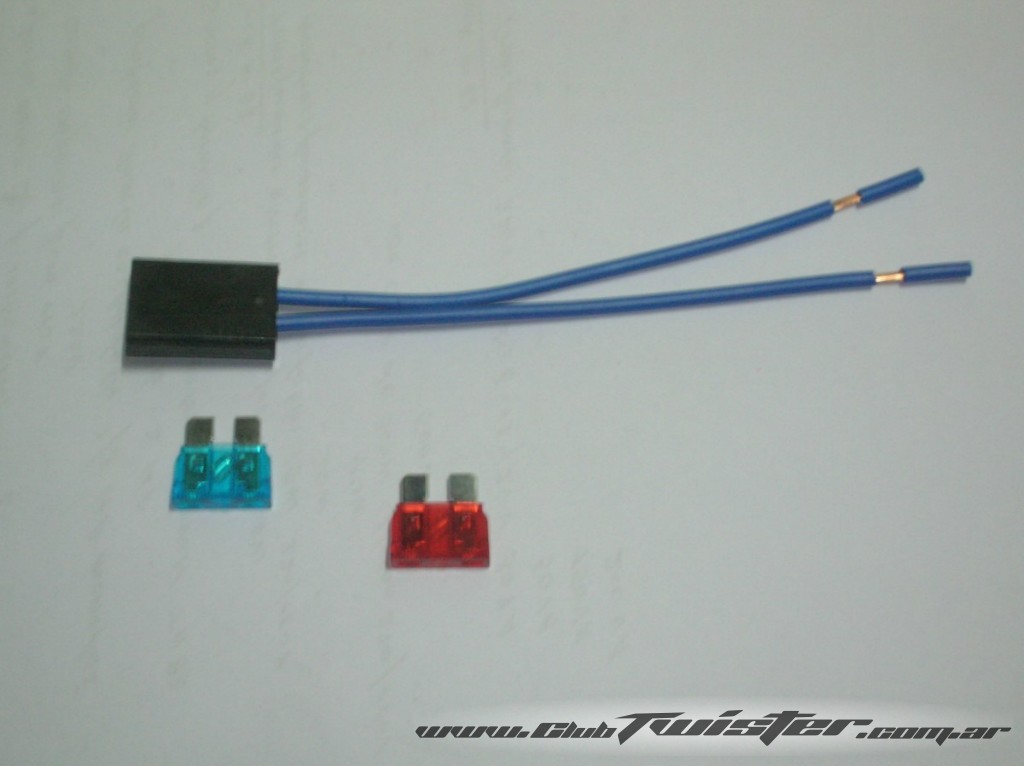

Ok, lo compré a ese portafusible que me dijiste por las dudas, es este:
Fusible aereo de toma 12V ¿Amperes?   Registrate para verla sin restricciones.
¿Que ventajas tiene sobre el otro? :confundido Porque a este le veo el fusible muy al aire, como que le entraria agua a lo loco, el otro es como mas cerrado (aunque tmb le entró agua :enojado ); lo que si a este lo veo como que con el sistema de paletas, el fusible hace mejor contacto que el otro con fusible de vidrio... ¿CUAL DEJO INSTALADO? :loco
Notapor KARBURIN » 10 Ago 2013, 19:28
Gustavo "ESE"es el que va y con la ficha que te vendieron....lástima que vivís lejos, si no te lo regalaba :sonrisa
Quedate tranquilo que no le entra nada y son los que llevan los autos.-Los colores marcan amps.(VERDE, ROJO AMARILLO NEGRO,AZUL Y BLANCO)
Salute :twagitador
Notapor Orkodelamuerte » 10 Ago 2013, 19:42
Ponele este de la foto que es lo mejor.. A lo sumo, pegale una vuelta de cinta aisladora para que quede hermética y chau...
Orkodelamuerte
Nombre: Lucas -Orko-
Notapor RIORIO » 10 Ago 2013, 20:44
Gustavo, como dicen los muchachos es ese, también viene un tamaño más chico pero es muy difícil de encontrar. Ponele ese y sellalo si querés con cinta como te dijeron o con silicona (fastix). Suerte.
