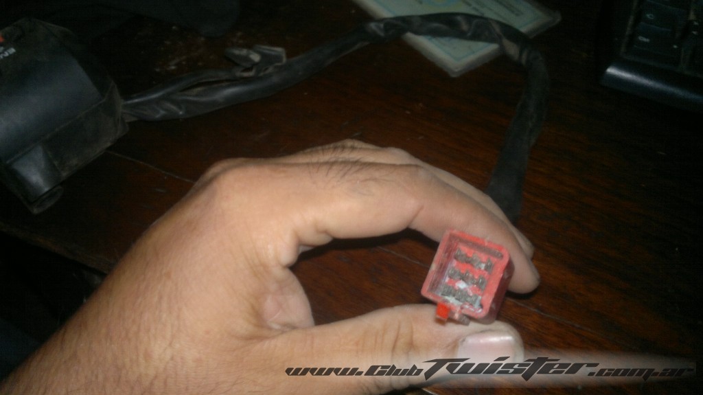

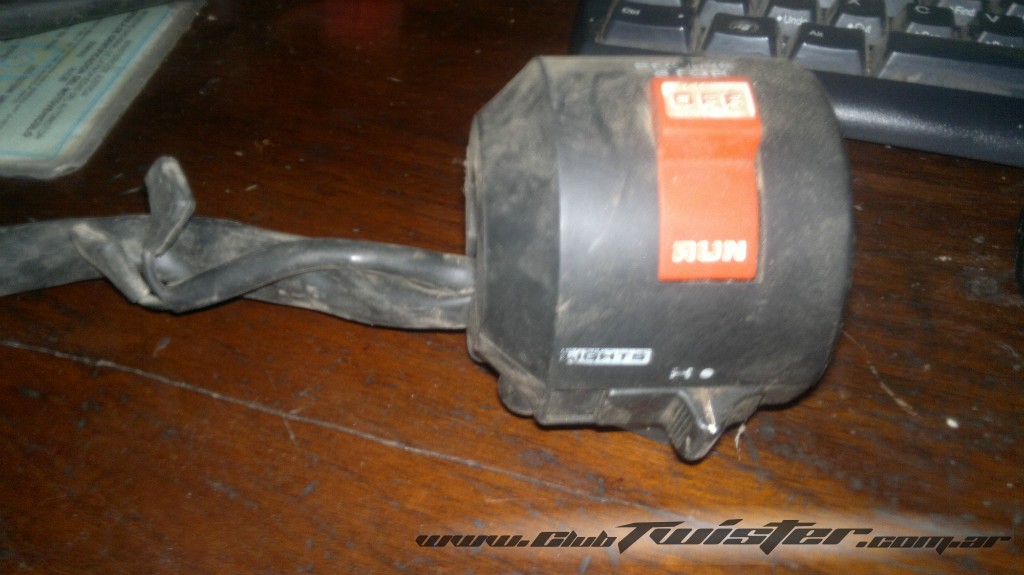

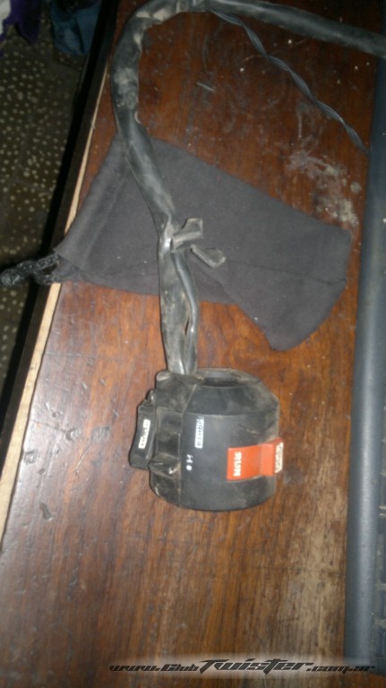

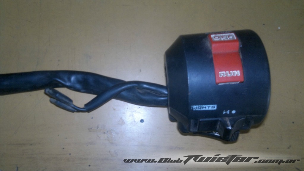

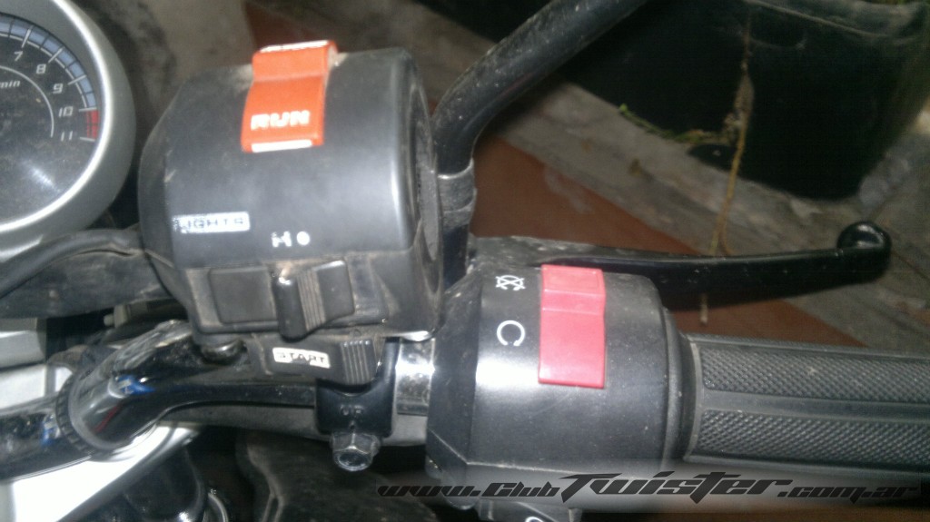

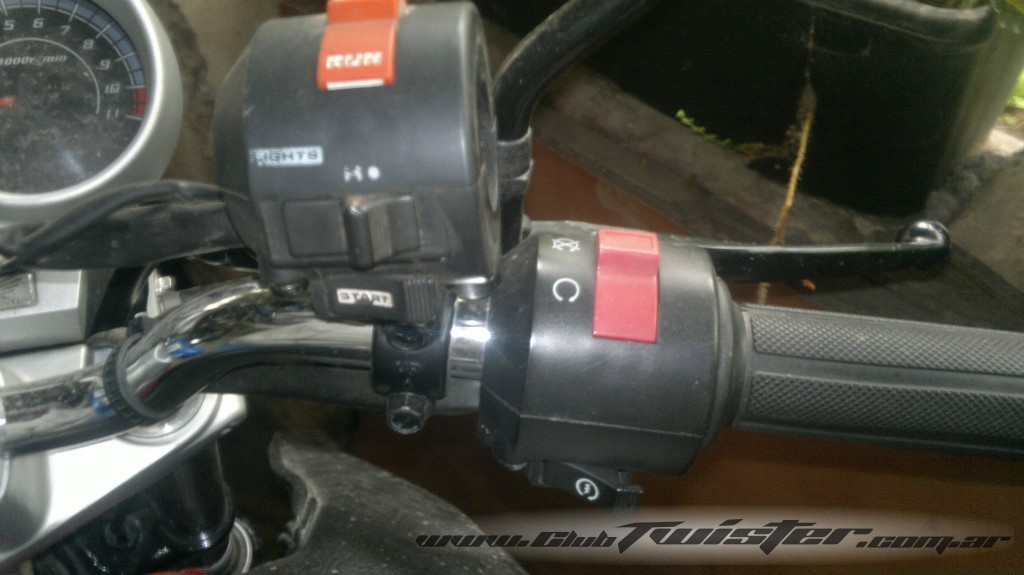

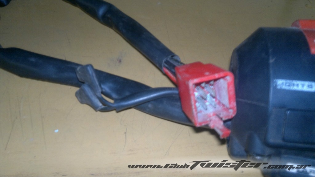

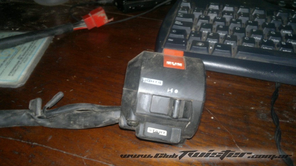

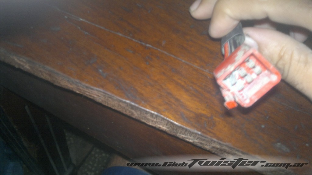

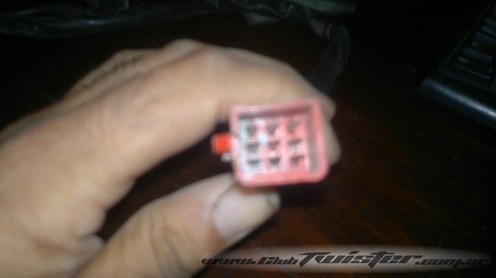

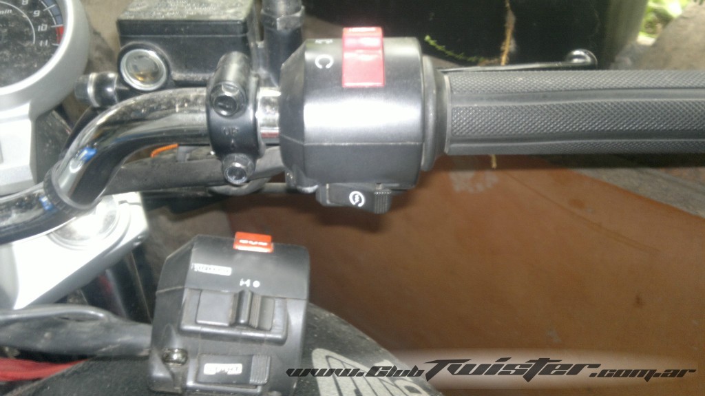

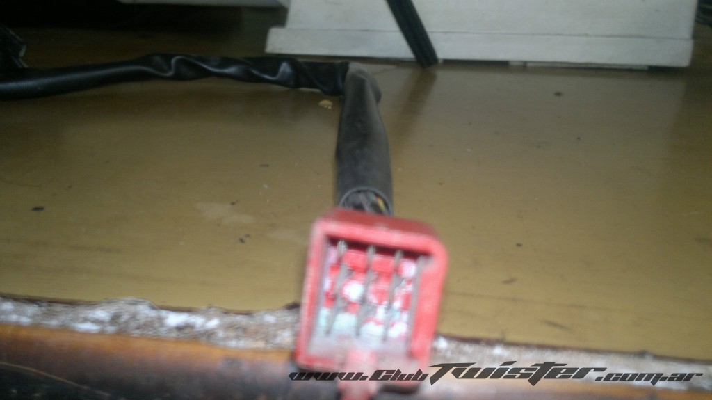

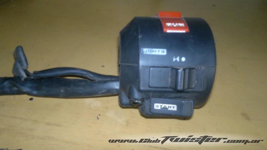

Notapor -chango » 09 Ene 2014, 17:24
playerone escribió:
playerone escribió:espero q sirvan estas fotos
Necesito unas fotos del interruptor de luces
tenes idea si los cables/conectores son iguales?
onda sacar y poner?
gracias!
-chango
