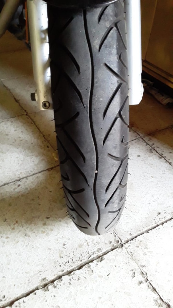

Hola twisteros ¿Que conocimiento tienen de esta situación que me puedan ayudar? La cubierta delantera de mi moto (YS 250 ´2012) aparentemente está en muy buen estado, por el dibujo con mucho registro todavía:
Cubierta c/registro O.K., pero banda central con grietas

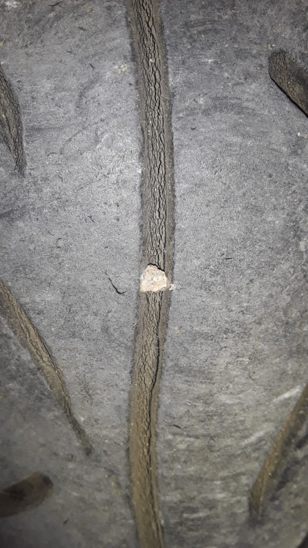

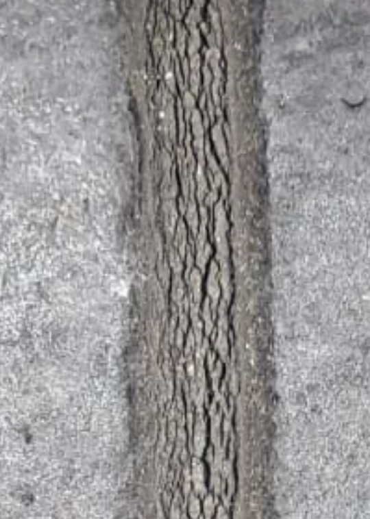

Pero resulta que haciendo zoom y usando flash, noto que el fondo de la banda central está así :sorpresa
Estamos hablando de una cubierta con 15.000 km y pico, aunque con 8 años ¿Es normal ese agrietado? ¿Es mas o menos seguro andar así, o es un peligro inminente? :nervioso

Hola Gustavo. Y son los 8 años, yo lo note con mucho menos tiempo que se seca la goma así aunque no este gastada.

El echo que tenga dibujo no quiere decir que la cubierta esté buena, las fábricas recomiendan como máximo 5 años de uso desde la fecha de fabricación, mirá este finde que viene le voy a cambiar la cubierta a mt yamaha mt03, vos ves la cubierta y está con muy buen dibujo todavía pero tiene 24000km, vas a ver una foto de la cubierta inflada y vas a decir que está perfecta, pero luego le voy a sacar a esa misma cubierta pero desinflada, no vas a poder creer lo desformada que está. Esto lo hago el sábado, iba a hacer justamente el posteo de cuando es conveniente cambiar una cubierta.
Notapor Crazycar » 18 Ago 2020, 12:55
15000 km en 8 años? al margen que esa moto se la pasa mas tiempo parada que andando creo que están resecas, no va a pasar nada pero yo iría pensando en cambiarlas porque un día vas a ir a buscarla y la vas a tener desinfladas

Ésto es más o menos la pregunta de fondo; porque obvio que la voy a cambiar tarde o temprano, pero como no la uso mucho a la moto (de diario me muevo con otra + chica), es que quiero esperar a cambiarla cuando afronte algun viajecito, y en el mientras tanto quería saber si puedo seguir andando así o es una locura hacerlo :distraido ¿nadie tiene acá la delantera de varios años todavía sin cambiar, como para que se fije como está esa base de la franja central? :pregunta
Notapor LEOCBX » 19 Ago 2020, 21:57
Si yo te muestro como está la cubierta delantera de mi moto con la tuya te podes ir a la quiaca y volver.
Una locura no es, pero hay que manejar sabiendo que no tiene todas las características de una cubierta 100% en buen estado.
