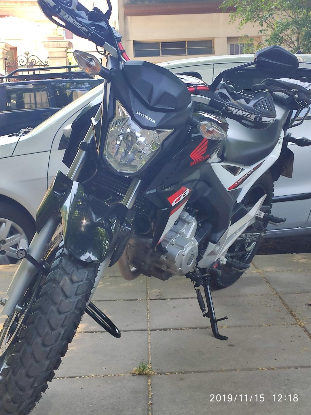

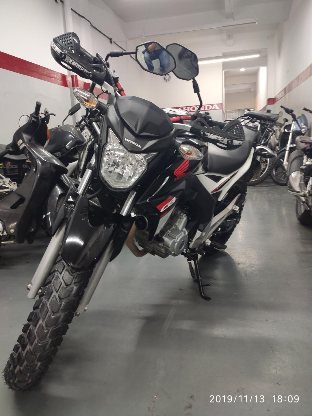

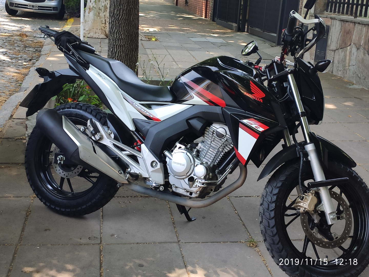

Notapor Agustín » 16 Nov 2019, 10:48
Hola, Yo sí .
Pronto llega al ripio la moto. Todavía no la probé.
Solo la rodé muy poco en ciudad y de alta en la autopista. La sentí un poco más pesada y quedó más alta Le tuvimos que subir un poco los guardabarros.

Notapor Adry bee » 16 Nov 2019, 12:39
Uu capó quedó buenísima.. desime que marca y medidas usaste?. Y cambió algo el andar en asfalto? . A cuanto masó la llevaste

Notapor Agustín » 17 Nov 2019, 08:02
Gracias. Después te paso las medidas, no las tengo ahora.
La moto quedó más alta. Es como que tengo otra moto. Anda perfecto, se siente un poquito más pesada nomás. En autopista la puse a fondo, al toque, dió 135 de tablero. Estimo debe estar fallando entre 5 y 7km (dando de más el tablero) ya lo mediré bien.
Luego te paso las medidas.

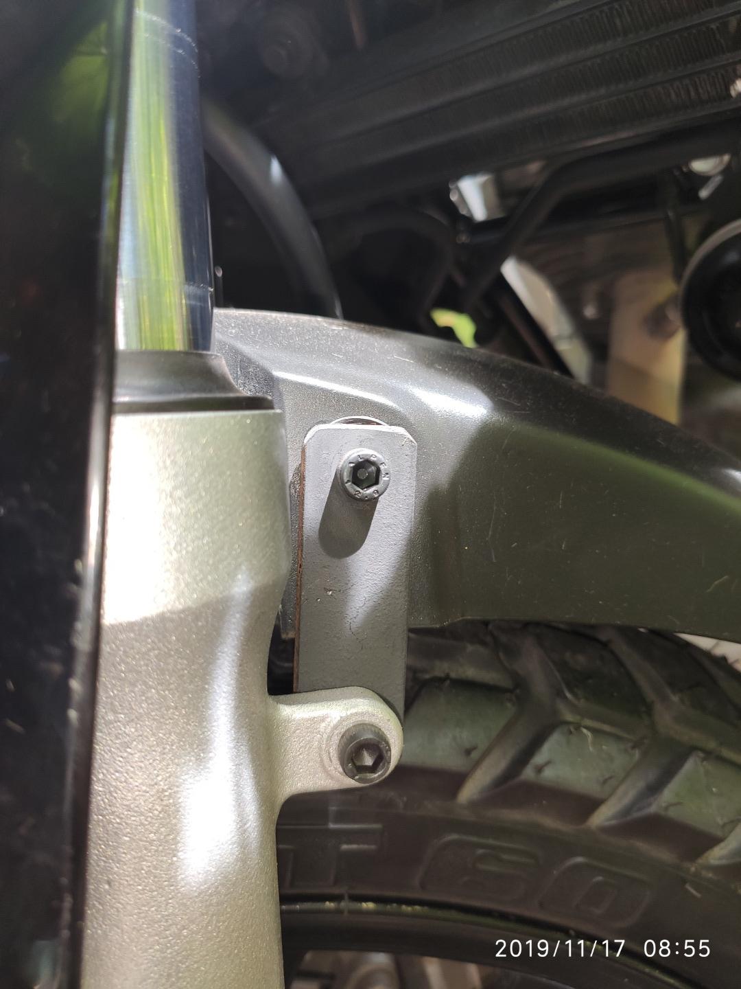

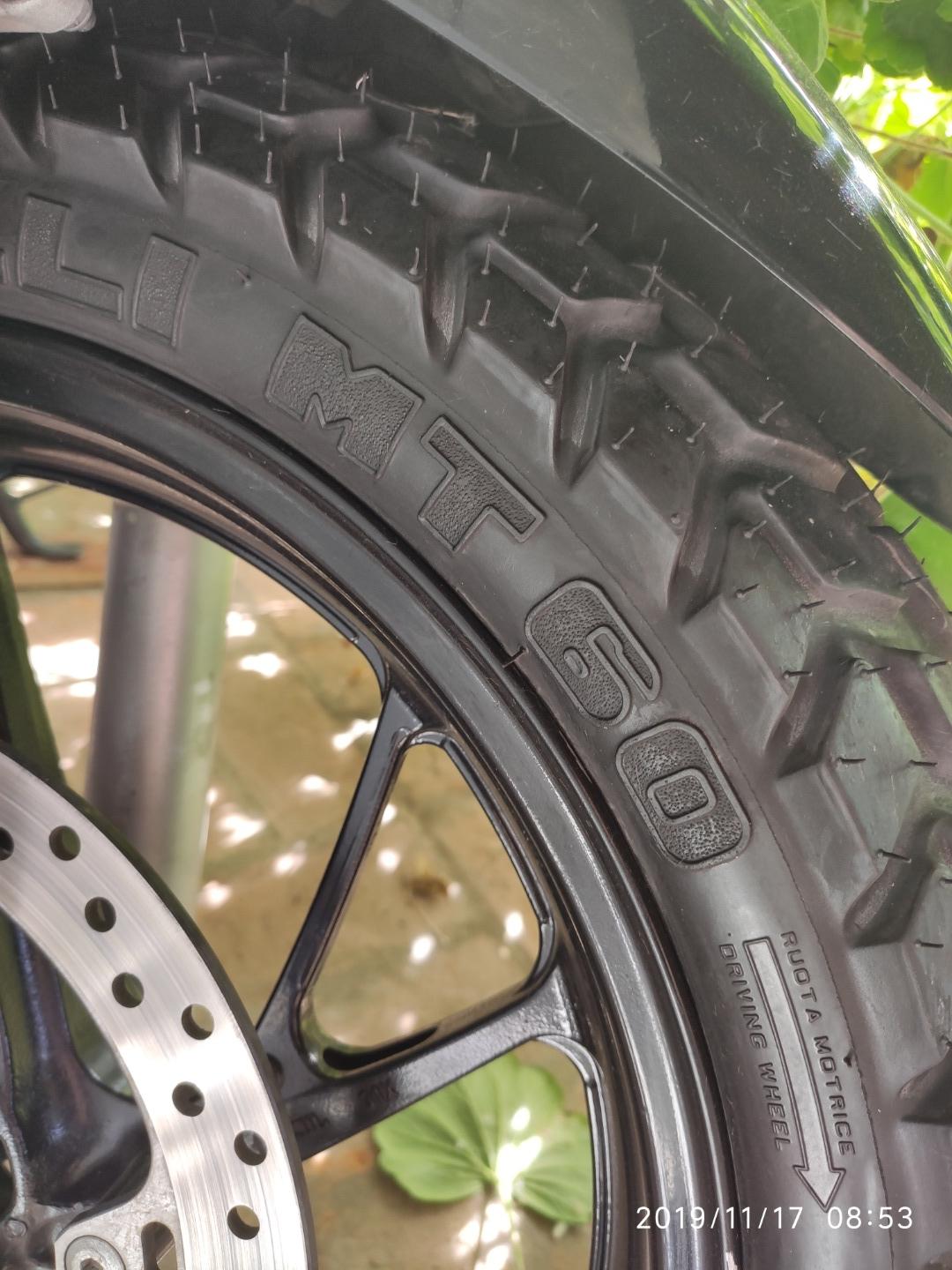

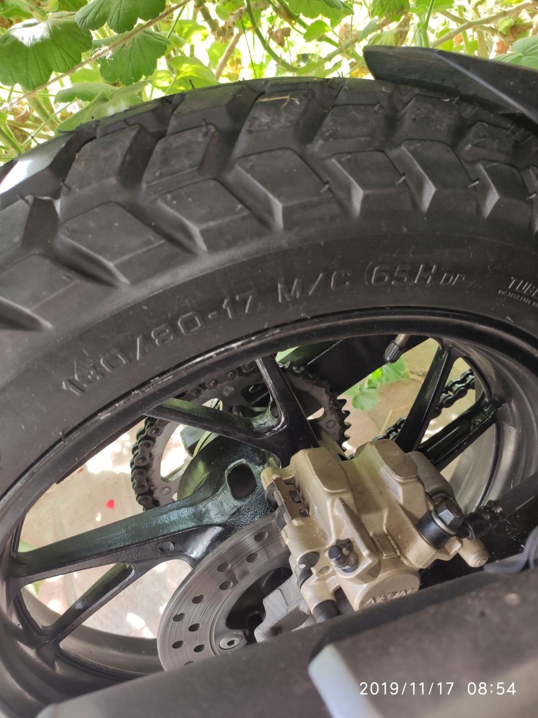

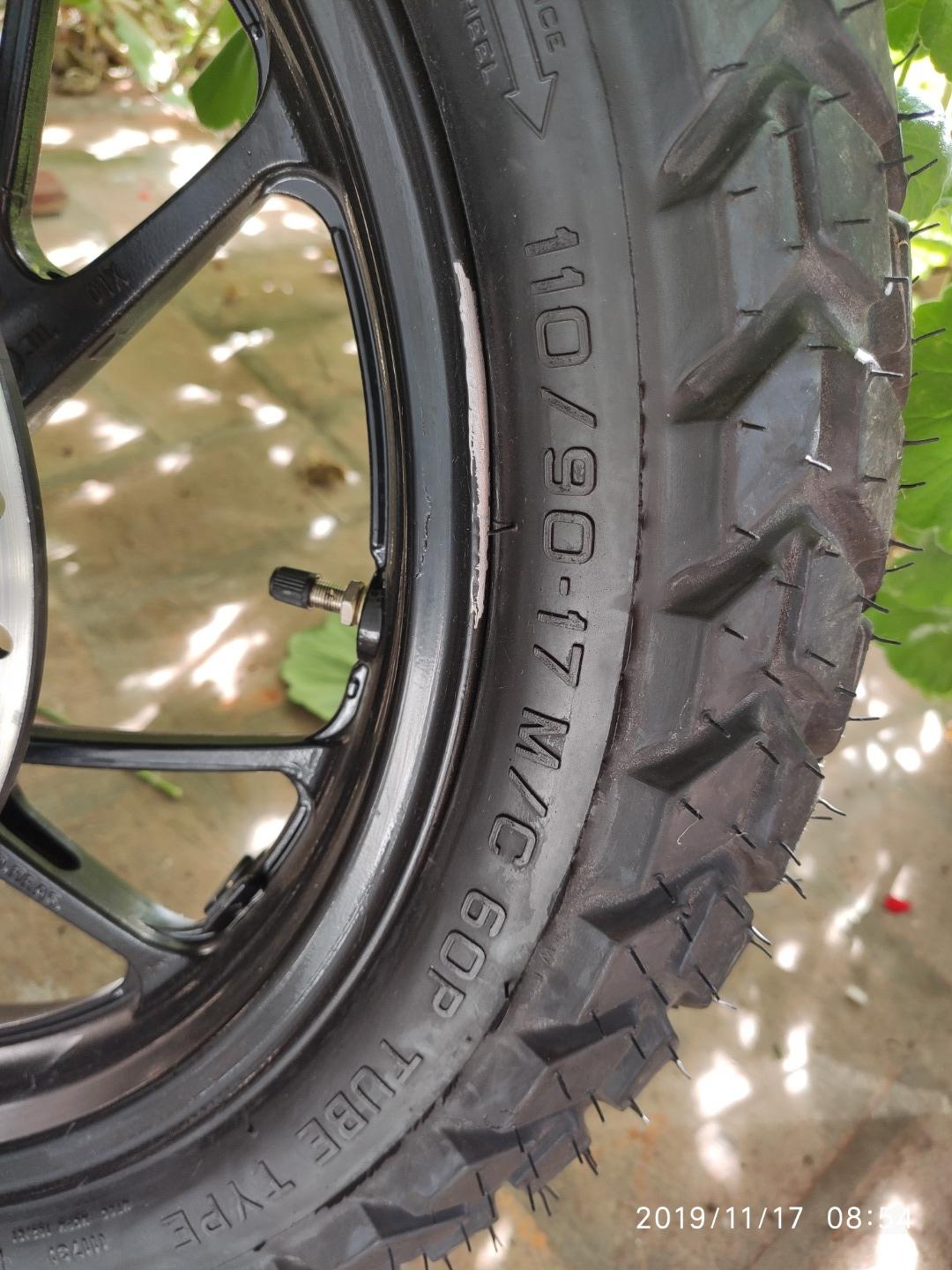

Notapor Agustín » 17 Nov 2019, 09:11
Te paso las medidas que usé:
Pirelli MT60
Delantera: 110/90-17
Trasera: 130/80-17
También te mando foto de chapa que se fabricó para subir los guardabarros.
Si encaras el proyecto te recomiendo pensar en invertir en un juego bueno de cubiertas!!
Suerte, cualquier cosa hablamos. En un par de semanas la tengo en el ripio de la Patagonia!!
Cubiertas mixtas Cubiertas mixtas Cubiertas mixtas Cubiertas mixtas

Notapor Adry bee » 17 Nov 2019, 11:02
Genial capo .. una última consulta .. Las cubiertas Las pusiste con cámara o sin? .. gracias por el dato. la verdad quedó dé 10 ???
Adry bee
•• Motos de Adry bee ••
Nombre: Adrian bee
Ubicación: Chaco resistencia
Notapor Agustín » 17 Nov 2019, 12:30
Con cámara
