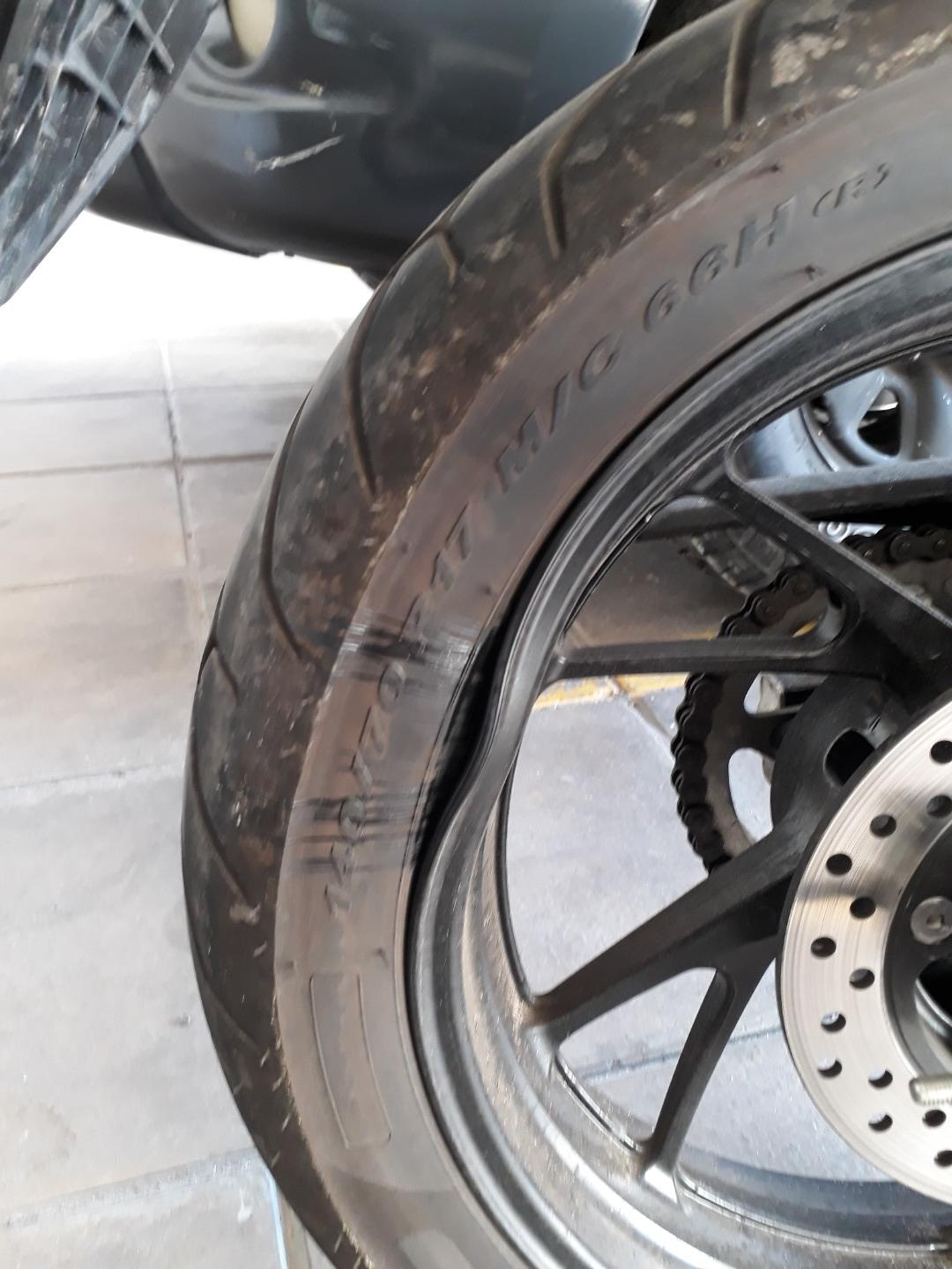

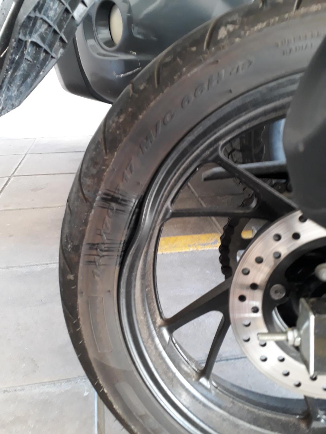

Hola muchachos creo haber publicado el tema no se si lo hice bien pero bueno vuelvo a publicarlo acá es que anoche me comí un pozo y se me hiso un pequeño golpe en la llanta trasera si alguno sabe como repararla y me da una mano o algún lugar dnd pueda llevarla soy de Morón zona oeste les dejo una foto muchas gracias Golpe en llanta Golpe en llanta

Notapor gringou » 07 Mar 2019, 17:57
Hola, yo hice averiguar en Mendoza y Cordoba hace unas semanas para otro motero y estos gomeros me respondieron que -para su arreglo- tienen que calentar la llanta para no trabajarla en frío (incluso comentaron que sale unas 2,5-3 lucas el arreglo).
Ninguno quiso tomar el trabajo porque es un laburo delicado y no se dedican a esto, aconsejan conseguir otra llanta (sana) o buscar alguien que se dedique a este tipo de arreglos.
Notapor LEOCBX » 07 Mar 2019, 20:45
Terrible, que presión de inflado tenias?

Notapor LEOCBX » 08 Mar 2019, 12:41
Davit escribió:Leo no tengo la menor idea desde que la saque de 0km de la concesionaria nunca la ingle la compre en noviembre ya tiene 3100km
Icono Imagen
Es probable que estuviera desinflada, por eso llego a la llanta así. Porque aunque no pierda son muchos meses sin ponerle aire, si está todo bien aguanta pero no tanto tiempo.

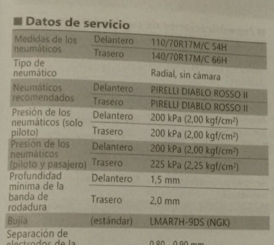

Notapor jerehammes » 11 Mar 2019, 10:05
que llantaso hermano! yo la reviso cada 2 o 3 semanas o antes de agarrar ruta por al menos 30/40 min. segun lo que dice la calco pegada en el vasculante dice adelante 29 y atras 29(solo) o 33(con acompañante).
jerehammes
•• Motos de jerehammes ••
Nombre: Jeremias Hammes
Ubicación: CABA
Notapor Firpo80 » 11 Mar 2019, 10:09
Si es 29 adelante y 29/33 atrás según manual también para la línea nueva... Golpe en llanta
