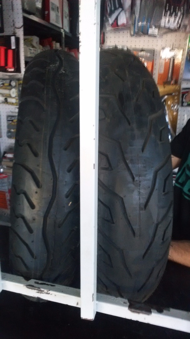

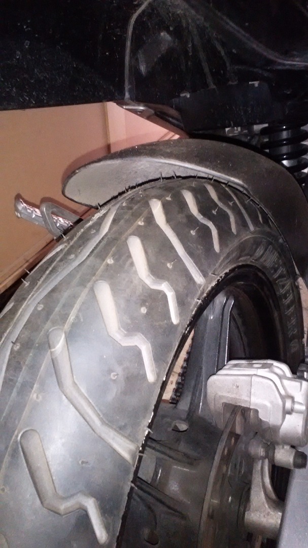

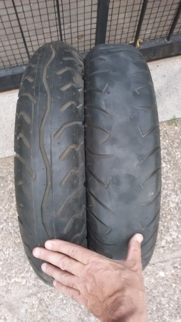

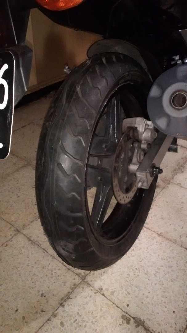

La nueva, y la Sport demon de fábrica reemplazada:
Cubiertas compuesto duro: ¿Pirelli MT 75 o Metzeler?
No me decidí por la Pireli MT 75, justamente por lo que me dijo Ruddy, y que me hizo recordar de mi anterior Twister: lo increiblemente CUADRADAS que se ponen con el uso :sorpresa . Es mas, ya en la MT 75 0km se le nota lo cuadrada, comparando con otras cubiertas. En la imagen a la izquierda, la Metzeler Speed que elegí, y a la derecha la MT. No se nota tanto, pero en vivo y en directo es llamativo la "cuadradez" de la MT, ya en 0km :confundido

Puede que sea 120/70 esa cubierta metzeler? Parece ser mas fina ydelantera por el dibujo
