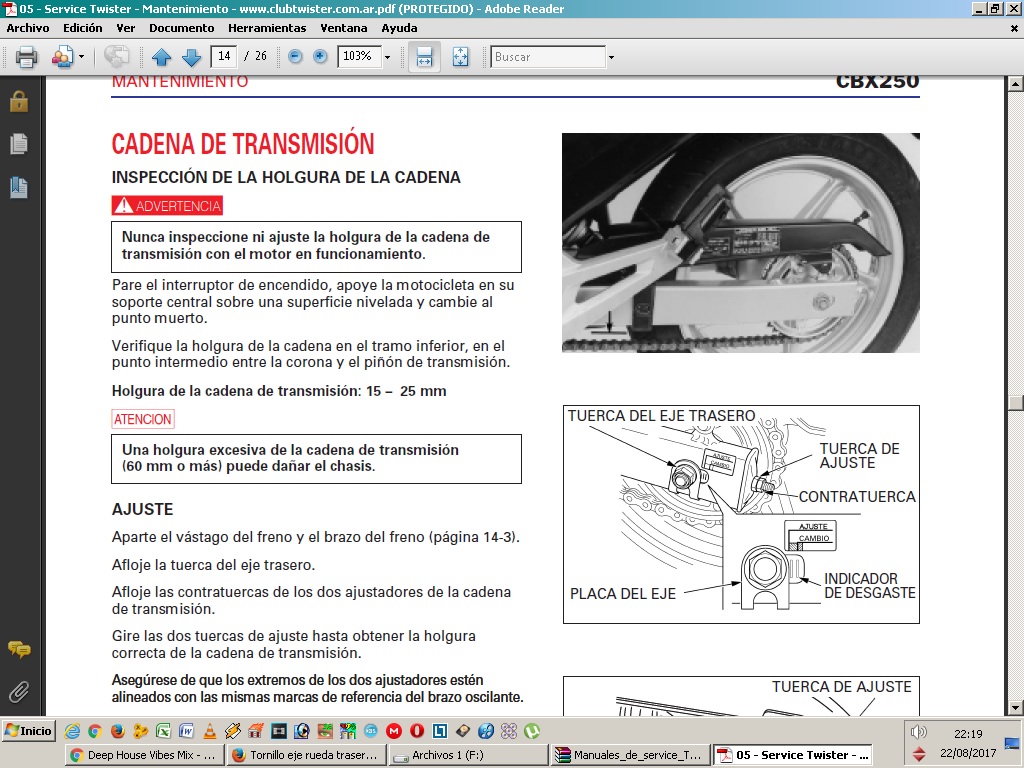

Instale el tema porque ademas vi esta foto...
