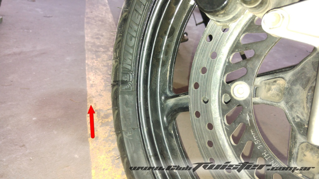

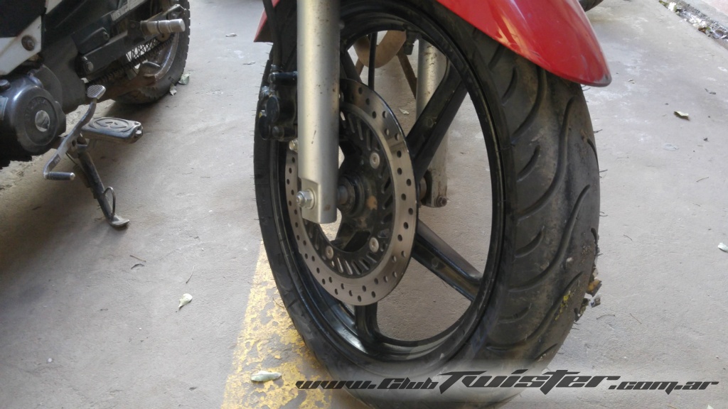

Buenos días, estoy creando este tema porque me he encontrado con que los dibujos de las cubiertas Michelin Pilot Street son opuestos en la rueda trasera a la delantera :nervioso , es decir, la dirección de los dibujos se oponen. Me di cuenta de eso ahora que recién cambié la cubierta delantera de mi Twister. No se si es un error de fabricación de mis cubiertas, o en realidad así son los modelos. Adjunto fotos para que puedan ver lo que les digo. Las dos primeras fotos son de la cubierta delantera, y las dos últimas son de la cubierta trasera.

Hola Oscar, en la 2da imagen (rueda delantera) un poco a la izquierda de donde coinciden el rayo con la llanta hay una flecha, esa flecha debe quedar en el sentido de giro de la rueda; así que la pusieron al revés.
La rueda trasera la flecha está bien ubicada (estando arriba del eje apunta hacia adelante).

Viendo bien las imagenes creo que en la foto uno la moto mira hacia la izquierda y en la foto dos a la derecha. Ésto puedo deducir por la "curvita" que dá el rayo de la llanta y me ayuda tambien que la sombra debería ser mas voluminosa en la segunta foto. El tema de el dibujo no tengo idea porque estarian "enfrentados" Asi que no creo que la hayan puesto al revés!
:pregunta
Notapor gringou » 12 Jun 2016, 23:54
Buen ojo; otro detalle q indica q la 2da imagen está sacada de la derecha es que muestra el disco de freno; con esto, parece que la delantera está bien colocada.
Y si la sombra que se ve en la 3ra es el caballete, esta rueda también estaría bien colocada.

Aquí muestro unas fotos tomadas de frente a la moto, a ver si se aprecia mejor lo que digo
Dibujos enfrentados en Michelin Pilot Street   Registrate para verla sin restricciones.
La flecha indica el sentido que marca el indicador de la cubierta.

Para mi, la delantera está bien colocada pues drena los líquidos desde el centro hacia los costados y hacia atrás.-
Notapor Carlos Daniel » 13 Jun 2016, 12:35
Los dibujos tienen que ser siempre del centro a los laterales de la cubierta y de adelante para atrás, es decir, lo primero que encara el 'agua" es la canaleta más en el centro de la goma y en teoría la canaliza hacia el exterior.
La goma está al revés.
