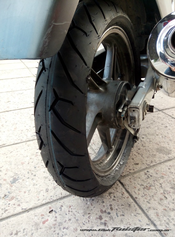

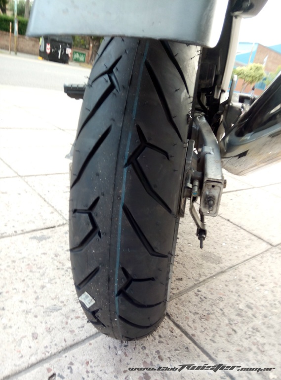

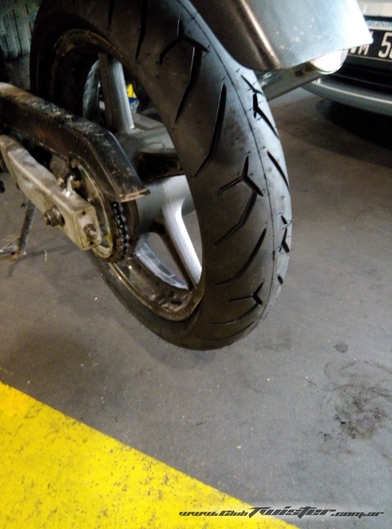

Notapor nfig1991 » 25 Feb 2016, 13:55
Fer, entra perfecto en la llanta y por el ancho tambien despreocupate,algunos usan hasta 150 de ancho, te dejo algunas fotos, le queda hermosa la cubierta!
140-60 R17   Registrate para verla sin restricciones. 140-60 R17   Registrate para verla sin restricciones. 140-60 R17   Registrate para verla sin restricciones.
