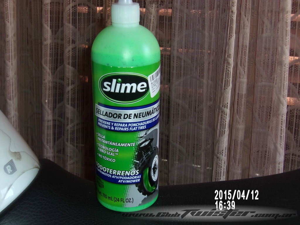

Hola gente, estuve leyendo los post sobre el slime, para colocarle a mi Tw, compre un frazco de 24 oz, el vendedor me dijo 9/10 oz en cada rueda, ya he leido distintas opiniones en cuanto a la cantidad a colocar, pensaba colocar unas 8/9 oz a la trasera y 6/7 a la delantera, aunque sera medio a ojo, mas o menos calculando y guiandome con la marca que trae el envase al medio (tendria que haber comprado el de 16 oz). Si alguien quiere hacer algun aporte, bienvenido sea.
En realidad mi consulta era para los que lo usan desde hace tiempo: tiene una vida util y luego hay que cambiarlo ?, segun el vendedor me dijo no tiene vencimiento, como el envase dice que el rendimiento del producto esta garantizado por 2 años, queria saber la experencia de quienes lo han usado y como se manejaron con este tema, desde ya muchas gracias.

Notapor suki427 » 12 Abr 2015, 16:42
gringou escribió:Perdón, están hablando del que en el envase dice 'Quick Spair' ?
Por lo menos el que compre yo no, es este:
Vida util del slime   Registrate para verla sin restricciones.
Bueno, por lo que dicen habra que cambiarlo a los 2 años...
