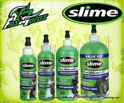

El que puedo recomendarte es el Slime, existen otras marcas pero no las he probado. Es éste:
Liquido antipinchadura, me saco las dudas de su uso.   Registrate para verla sin restricciones.
No es recomendable quitar los clavos, tornillos u otro elemento que queden clavados en la cubierta ya que ahí existe la posibilidad que empiece a desinflarse. Oviamente si la cubierta sufre un corte (tajo) este líquido no va a poder taparlo. Te dejo un video que muestra como se coloca en la rueda (es en una bicicleta pero el procedimiento es el mismo)

hola claudio! como estas? :twagitador :twagitador :twagitador te cuento que yo tengo colocado el slime en mi moto y es un buen producto. para pinchaduras normales te sirve. el tema es cuando pisas un tornillo o algo de un diametro mas grande ahi no hay producto que te salve. ahi tenes que recurrir a los tarugos si o si
yo para los viajes largos me compre el compresor y un juego de tarugos de la misma marca. de esa forma estas cubierto casi el 100%
a mi entender es una buena inversión

Tengo un proveedor que distribuye los productos SLIME.-Le encargué un sellador de 16 onzas ( me alcanza para las dos ruedas de la TW, ó aconsejan uno mayor??? )
La verdad que no hay mucha diferencia de $$$$ con el de 32 oz.Y también las tiritas con el descarreador y la aguja correspondiente.-

yo tengo en la moto, y hasta ahora creo que no lo necesite nunca. durante años lo use en bicis de mtb. hay carreras en zonas aridas, con muchas plantas pinchudas, que nadie puede siquiera largar sin usar este tipo de productos. pinchas seguro, mas de una vez, y el que tiene moquito verde no para. para sellar al instante las pinchaduras chicas es lo mejor que hay, eso si, yo tendria cuidado en la twister por los desbalanceos a alta velocidad. mi moto no pasa de 100km/h y por eso le mande las 8oz por rueda que se recomienda, pero en motos que andan mas rapido el propio "señor slime" dice en sus etiquetas que no conviene usarlo como metodo preventivo sino solo para reparacion.
para prevenir se pone mucho, al rodar se desparrama por las cubiertas, y en cualquier parte que pinches hay liquido listo para salir y sellar.
para arreglar se anda sin nada, y en el momento de pinchar se pone un poquito y se hace girar. si no tapa, se pone un poco mas y se gira nuevamente. de esa manera, nunca se llega a poner las 8oz.

thewin escribió:les cuento mi experiencia, desde el año pasado q yo le hice poner en una gomeria un producto q se llama tyre protector heavy duty.. En la rueda trasera le colocaron medio litro aprox...ya me fijo en q lugar del foro deje las fotos y les aviso!!!!! Éxitos!!!!.
[ Icono Imagen ]
medio litro en la rueda trasera :congelado :congelado :congelado :congelado :congelado :congelado !!! no sera mucho??a mi tw el slime se lo coloque yo y a la rueda trasera le puse 180cc y a la delantera 140cc . estas cantidades las saque investigando un poco por aca y en ml porque hay opiniones bastante dispares con respecto a las cantidades pero medio litro mepa que es mucho. yo pienso que con esa cantidad si te tendría que desbalancear la rueda. para mi tendrias que sacarle un poco del producto(el gomero se fue al joraca) una opinion de HONDA :idea :idea :idea :idea
