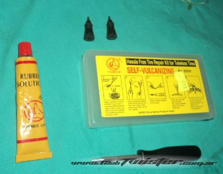

Esta explicación servirá para los novatos (como yo)

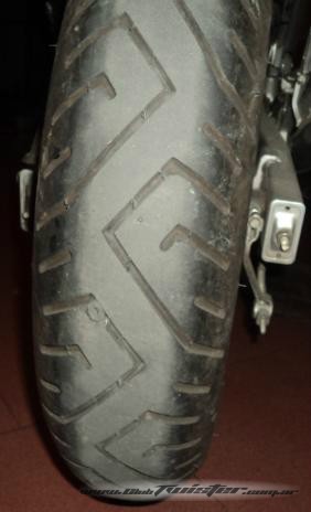

Se me ocurre mirar la rueda trasera y veo un clavito (tamaño algo mayor al que usaríamos para colgar un cuadro) saliendo de entre el dibujo. Seguramente está hace tiempo y no afecta porque le repongo aire una vez al mes aprox. Probablemente esté desde antes de Carcaraña.
Como tengo un set de tarugos dije "ésta es la oportunidad de usarlos!". Mala idea...
Tarugos: no es oro todo lo que reluce   Registrate para verla sin restricciones.
Estuve por hacerlo solo en casa y no lo hice porque no encontré un inflador de bicicletas que compré alguna vez. Ahi fue cuando un amigo me dijo "venite a casa que tengo compresor". Fue una suerte, a juzgar por lo que vino después.
Una vez ahi, le dije "seguramente no hace falta el compresor. si la operación se hace rápido, ni sale aire. Eso dicen los que saben". Segundo error.
Una vez que saqué el dichoso clavito el aire salió TODO en 10 segundos. "Bueno, menos mal que tengo el compresor. pongo el tarugo sin apuro y después inflamos". Tercer error.

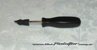

el tarugo no entra en un agujerito tan chico, ni empujándolo con todo.
"Lo que hay que hacer es agrandar el agujero con la misma herramienta", me dice mi amigo. cuarto error
La herramienta la podes meter y sacar 100 veces y el agujero sigue igual de chiquito.
Perdido por perdido, mi amigo me trajo un taladro y un juego de mechas. Empecé con las chicas y fui subiendo de diámetro hasta la de 8 mm (pedazo de mecha). Nada. El tarugo seguía sin entrar.
No solo no entra, sino que al hacer fuerza rompí dos tarugos, traspasándolos con la herramienta (se ve en las fotos). me quedaban tres.

Infló a 40 psi con la herramienta-punzón clavada en la rueda hasta el fondo. ¿qué pasó al sacar la herramienta? en el tiempo que le puse el tarugo en la punta y la solución de pegado (10 seg) la rueda se desinfló completamente. Ya llevábamos media hora y teníamos desplegado:

esperé media hora, inflé a 33 psi, corté el sobrante y listo. 3 días después y varios viajes cortos no perdía nada.en la foto se ve como quedó.

- El juego de tarugos que se ve en la foto no entra fácilmente, tiene que ser un agujero grande.Existe otra forma de tarugos que compraré la proxima vez.

Lo que dice Diego es correcto, PARA OTRO TIPO DE TARUGO DISTINTO AL QUE YO TENÍA.
está bien claro que hay dos tipos: para clavos grandes (gruesos tornillos clavados) o para clavitos. Éste último es el que es que el punzón tiene un "ojal".
