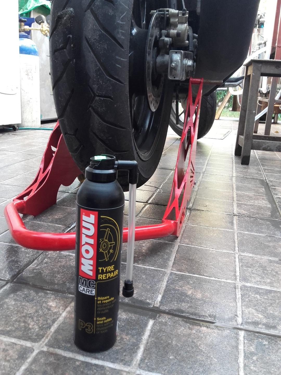

Acabo de ir a la gomeria de int olivieri, me recomendo esto para zafar, sino cubierta nueva Cubiertas twister

Notapor NonnoTW » 29 Ago 2018, 17:47
Si. Es el infla y sella. Yo siempre llevo uno y la ves que lo usé, me resultó.

Notapor Kompressor500 » 29 Ago 2018, 19:24
Ahora le puse el aerosol a ver que onda, mañana veo, si sigue perdiendo...

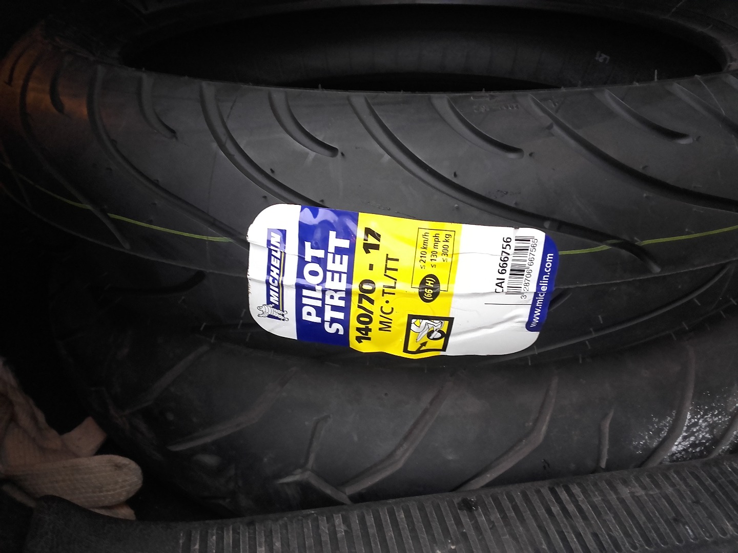

Notapor Kompressor500 » 30 Ago 2018, 16:56
Cubiertas twister
Imágenes alojadas en www.clubtwister.com.ar He aqui el desenlace de esta historia...

Aura si creo,lleve armar la rueda a una gomeria que esta sobre av. Rivadavia en floresta, solo hacen motos y me cuentan que lo que deberia haber echo, es vulcanizar la cubierta, me aseguran que queda bien,no lo sabia, para que lo tengan en cuenta.abrazo.
