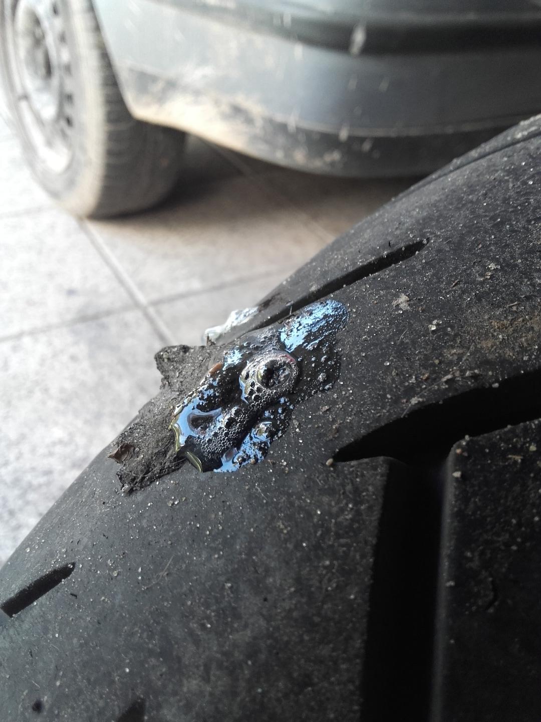

Ok, cambia de gomería porque es un peligro.
Yo le pondría un tarugo, no parche y posteriormente balanceo aunque esto no es estrictamente necesario.
Y debe estar perdiendo por el talón, no le debe haber puesto la grasa que corresponde en cantidad suficiente.

¿No se estará filtrando por los costados de ese parche? Y que esté mal pegado

Decile que el parche va del lado de adentro de la cubierta jajaja

Lo que se ve, es el tarugo, conozco esa gomeria, pasa que soy de quilmes y a pesar que ando seguido por floresta, la onda era solucionarlo por aca

Igual por lo que veo en fotos ........ me parece que vas a tener que cambiar cubierta.
