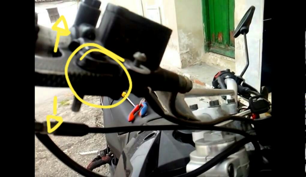

Pues bueno despues de aber limpiado y engrasado los pernos de la mordasa y aber cambiado completamente el liquido de frenos y purgado la sesiente mucho mejor, la maneta se siente mas dura, y con un recorrido mas corto que antes :D, solo hay algo que no me gusta es que la maneta tiene juego y al ir acelerando vibra el movimiento es hacia arriba y para abajo el tornillo que la ajusta esta bien ajustado !! Que puedo hacer para quitar ese movimiento ??

Notapor Motero21 » 14 Ago 2018, 17:30
Bueno subo esa imagen para que entiendan como es el movimiento que tiene la maneta de freno esa imagen la saque de la web porque no tengo la moto a la mano para sacarle una foto, pero viendola adi de frente el movimiento es hacia arriba y hacia abajo

Notapor gringou » 15 Ago 2018, 08:50
Puede ser que esa maneta no sea de la moto, o que el soporte esté abierto de más.
Quizás puedas colocarle una arandela finita para quitar el juego.
Notapor LEOCBX » 15 Ago 2018, 11:07
Si, tendrías que ir a una bulonera y comprar algunas arandelas milimétricas para sacarle el juego.
Igualmente algo de juego siempre tienen.
Notapor Motero21 » 15 Ago 2018, 19:27
Amigo gringou si es la maneta original, porque es igual a la de mi amigo que tiene una cbx twister 2008, y lo que puede estar pasando aqui es que este mas abierto el soporte de la manija porque no se si sea a causa de una caida porque el espejo derecho esta tallado y la punta de la manija tambien e igualmente el contrapeso y utedes cren que se pueda cerrar un poquito sin romper nada ?

Notapor gringou » 15 Ago 2018, 22:02
Creo que es antimonio, soportaría un ajuste suave y lento en una morsa (mejor si está a una temperatura superior a la ambiente); pero es un proceso en que puede terminar rajándose.
Aún sin tener grietas, es más seguro añadirle una arandela finita.

Notapor Motero21 » 23 Ago 2018, 17:14
Hola amigo bueno ya le puce una arandela muy finita y ya quedo mucho mejor :D gracias por sus aportes muchachos saludos desde mexico
