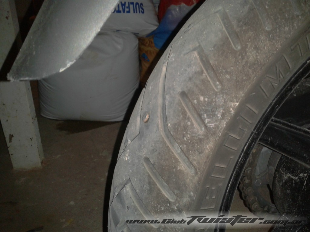

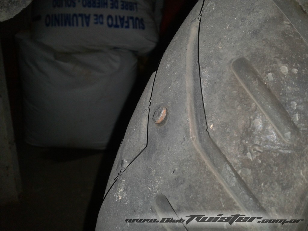

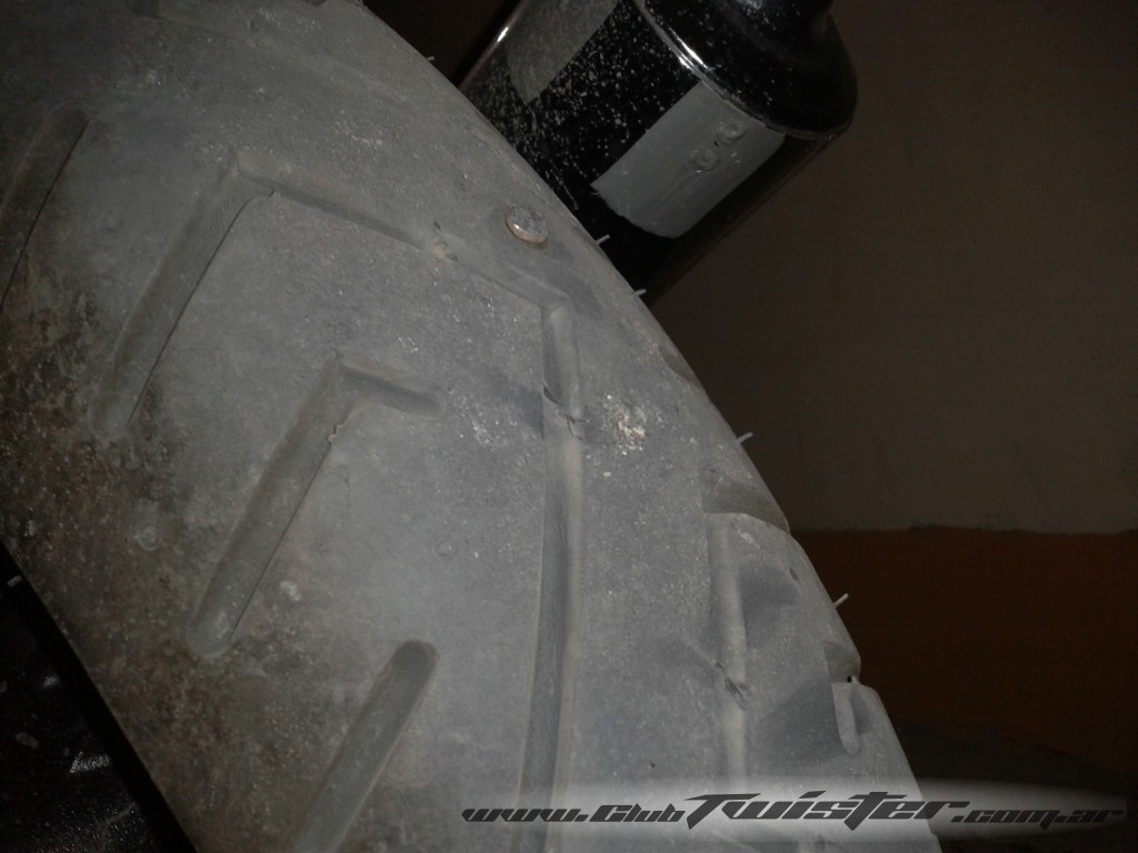

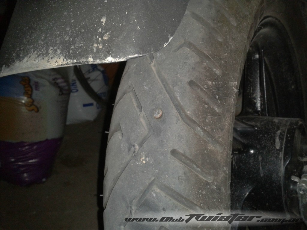

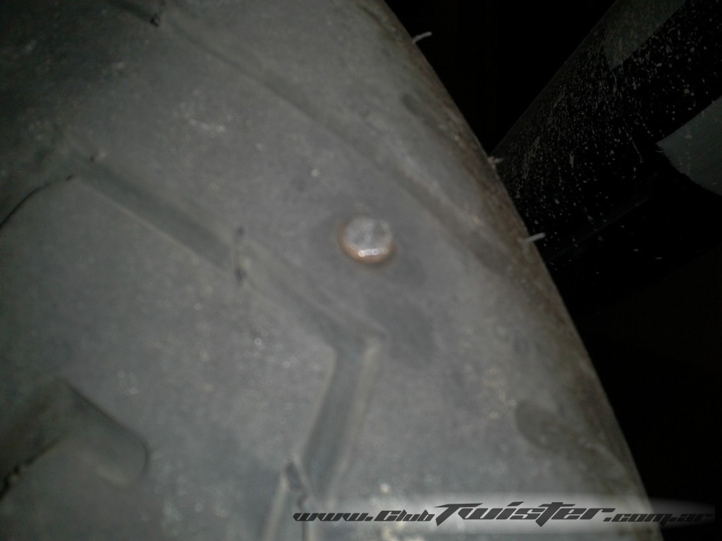

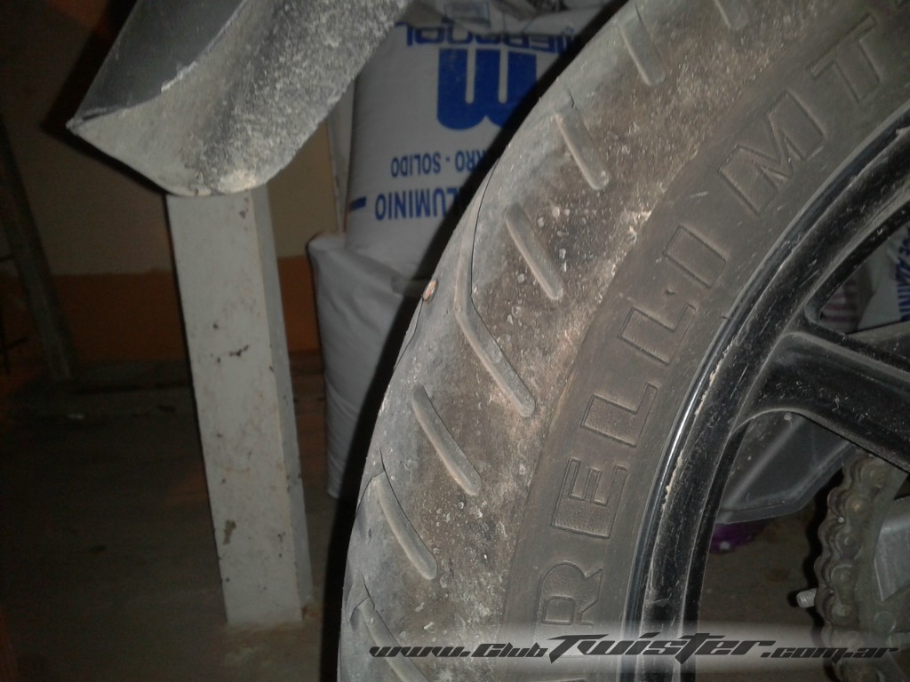

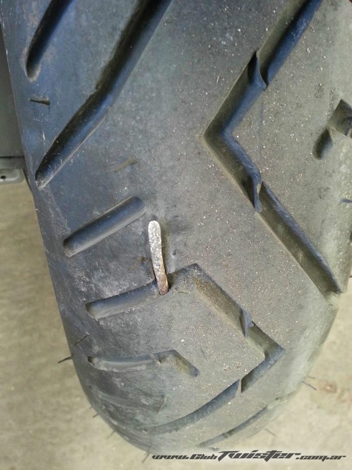

Saludos a todos los foreros!!! bueno como el titulo señala hoy antes de volver del laburo, me fije en las cubiertas y chan!!!! un clavo incrustado!!! mi pregunta es. QUE HAGO? la rueda no se desinflo o al menos no parece; lo tengo que sacar y después que? lo dejo y después veo como sigue? la cuestión es que me deje a pata a medio camino, no me gustaría estar empujando la nave en busca de una gomeria!!! alguien me puede ayudar y sugerir que es lo mas recomendable...subo fotos para que puedan darse la idea y desde ya gracias a todos!!!!

yo te digo lo que NO tenés que hacer: sacarlo lejos de una gomería.
El neumàtico sin cámara se banca con muy poca pérdida de aire con el clavo puesto.
En una gomería te ponen un tarugo en 5 minutos. también lo podès hacer vos, pero es un poco màs complicado de lo q dicen.
yo tuve hace muy poco una experiencia así y estoy preparando un relato completo.
Repito: NO LO SAQUES, si no estàs en una gomería que tenga tarugos para poner.

jorgesaluda escribió:yo te digo lo que NO tenés que hacer: sacarlo lejos de una gomería.
gracias amigazo, recién me dicen que en mi ciudad hay una gomeria especializada en este tema, así que mañana voy por ese tarugo!!!

yo tengo un amigo que tiene hace 1 año un clavo y ni se le ha desinflado casi practicamente nada.

Anda urgente a una gomeria ! como te dijo Jorge no lo saques vos si no tenes tarugos... puede ser tarugo o parche interno vulcanizado .

Yo tuve mejor suerte, se clavo horizontalmente por suerte.

amigos les cuento, recien volvi de visitar dos gomerias, y pueden creer que en las dos me dijeron que no trabajan don "tarugos", y mas aun en una me dijeron que eso no se usa mas en esta cubierta porque te la jode. Me dijeron que se usa un parche desde adentro y otras cosa mas!!! sera asi? o tengo que seguir con el tema del tarugo?

Notapor seaman » 17 Abr 2013, 11:19
Son muchas las gomerias que han dejado de utilizar el tarugo para reparar pinchaduras en neumaticos sin camara, al perecer dañaba la estructura de la goma.
Una sola vez tuve que recurrir a este tipo de reparacion y no quedo bien, siempre perdia un poquito.
Te sugiero veas si por tu zona hay alguna gomeria de ateinda motos, caso contrario vas a tener que sacar vos la rueda y llevarsela, y que le coloquen un parche desde el interior, si hacen bien el trabajo qued perfecto, en una moto ybr 250 que vendi a un amigo con 9000 kms, el siguio usando la cubierta trasera con ese tipo de reparacion hasta que se vieron las telas, la cambio por desgaste y nunca perdio una libre

yo creo que las gomerías no usan el sistema porque no les conviene, y refuerzan la idea con que "daña la estructura de la cubierta". Hay mucha experiencia en este foro con los tarugos y si pierde algo de aire (en mi caso no me pasó) le metería SLIME y listo.
Creo que antes de desarmar la cubierta trasera, me compro otra moto...
