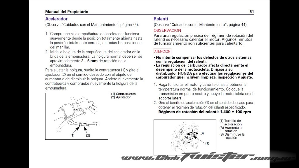

Notapor Piraton Twistero » 26 May 2012, 13:16
elcolicfj escribió:hola gente . se supone que es normal pero ya me resulta bastante molesto el tema de arremangar el acelerador y tarde hasta que el cuenta vueltas empieza a subir, alguien tiene algun video??' o me puede decir bien como hacerlo??desde ya muchas gracias!!! pd. el manual no me dice bien
Hola elcolicfj, esto que posteaste como tema nuevo en la seccion de "Tutoriales - Hagalo Ud mismo", lo unimos a este tema ya previamente creado que trata sobre lo mismo: "Como ajustar el cable de acelerador?"
Te paso ya que estamos la explicacion del Manual (hacele un clic a la imagen para verla mas grande):
Como ajustar el cable de acelerador?   Registrate para verla sin restricciones.
