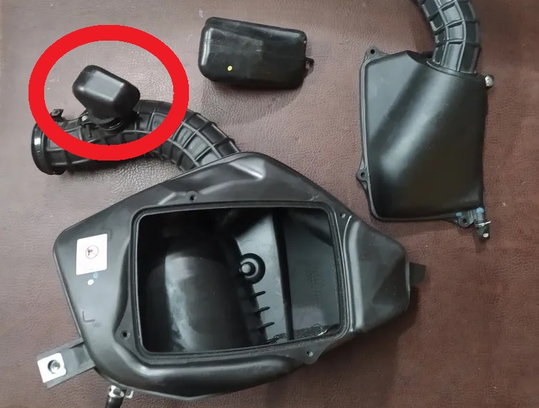

Hola gente buenas tardes, alguien sabe que función cumple esta pieza??(adjunto foto) está en la manguera entre la toma de admisión y la caja filtrera, es como una cajita ciega porque tiene un solo orificio que se conecta con la manguera de admisión. saludos!! Pieza En Manguera Entre Admision Y Caja Filtro

Es un resonador de Helmholtz. Es para absorber las ondas de choque y aumentar el flujo de aire para tener un mejor llenado del cilindro.
