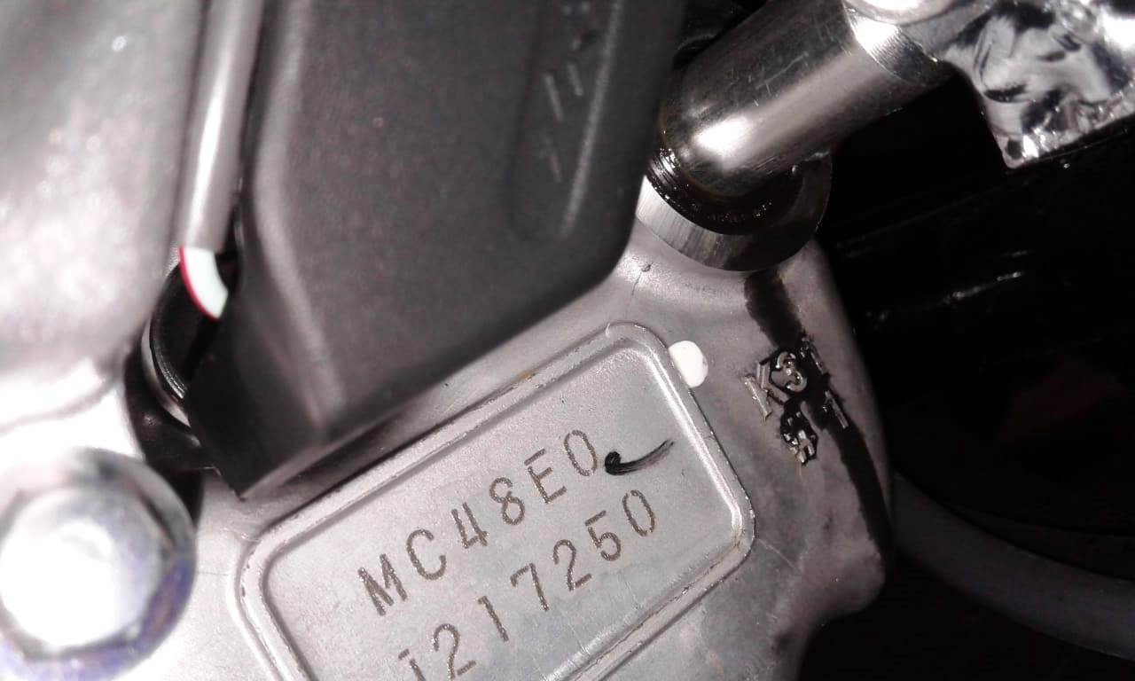

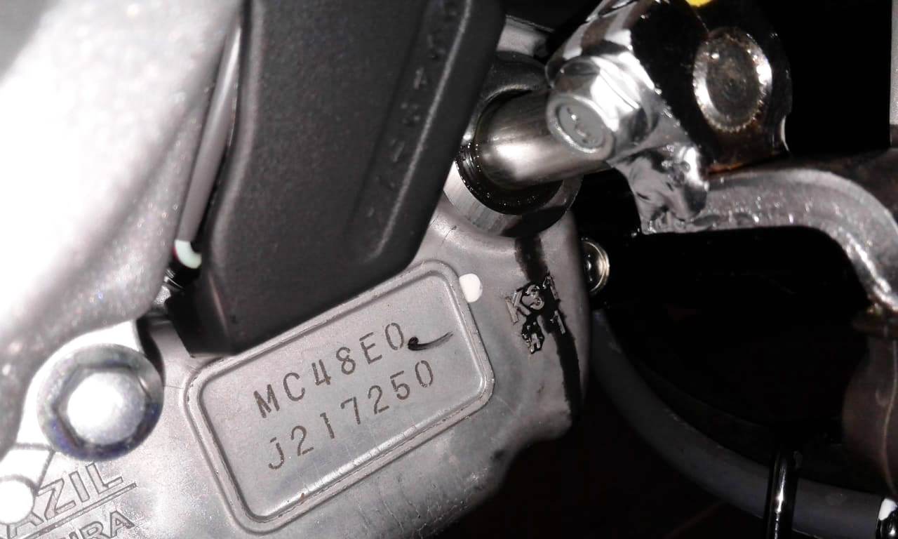

Notapor pablosf » 18 Jun 2020, 15:20
Falla En Ruleman Arbol De Levas - Okm Falla En Ruleman Arbol De Levas - Okm
pablosf
•• Motos de pablosf ••
Nombre: PABLO
Ubicación: FLORESTA - CABA
Notapor pablosf » 18 Jun 2020, 15:21
esa es la foto de la perdida de aceite, que detecté.
